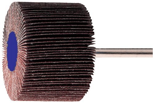

Zylinderfuß kann am Block einfach mit nem Fächerschleifer vergrößert werden oder? Habt Ihrt da vielleicht noch ne andere Idee als zu spindeln?

Ja wenn ich alles genau abmesse und es ganz vorsichtig mit einem feinkörnigen mache und zwischendrin immer schön messe? Denkst du dass das nicht klappt? Mein Kollege der mittlerweile Ü40 fährt hat gemeint ich soll das so machen...halt nicht blind mit dem Dremel und der Fräse sonder vorsichtig und langsam mit dem Fächerschleifer...need Help :D
Zylinderfuss mit der Fächerscheibe bearbeiten? Viel Spass! Ist hinderher sicher Plan :thumbsdown: mfg
Ich meine so ein Teil...gibts auch im richtigen Durchmesser.
Dass du das nicht falsch verstehst....nicht die Dichtfläche, sonder die Öffnung für den Zylinderfuß will ich vergrößern, da der Falc einen Außendurchmesser von 66mm hat und orginal am Block ca. 62mm sind!!
Dichtfläche ist natürlich mit der Fräse gemacht worden und das Kurbelwellengehäuse gespindelt worden. :thumbsup:
Hab wirklich gedacht du meinst die Dichtfläche....nur wenn ich sehe welche Teile du so verbaust (und die kosten ja ne Stange Geld), hätt ich auch noch die Paar Euro um es anständig zu machen! Meine Meinung! lg
Habe mir das gestern alles nochmal in Ruhe angeschaut. Werde, so wie es aussieht, einem Motorbolzen etwas nahe kommen. Stehbolzen etc. werden noch Luft haben. Ich werde heute Abend mal ein paar Bilder machen.
