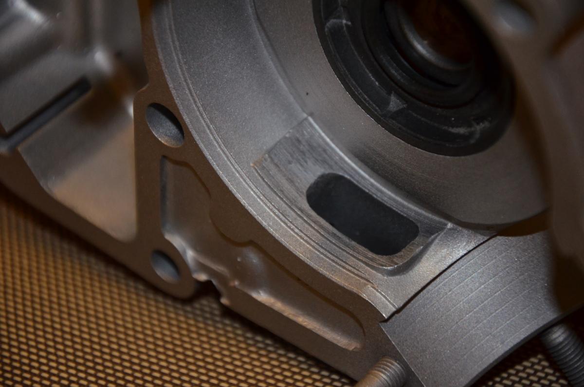

hab bei dem ape50 Gehäuse das Problem, dass beim zerlegen aufgefallen ist, dass bei Lima Kugellager 1 Kugel gefehlt hat und die Kuwe am DS geschliffen hat ... hab spuren an der Kuwe und am DS
Bilder vom DS sind anbei.
Ist der noch OK ? oder ab zum Kobold?
Ach ja der Motor hat kein Standgas mehr gehalten. -- kann aber auch sein, dass er Luft gezogen hat -- hat auch übelst hoch gedreht -- bzw. Drehzahl ging manchmal nicht mehr zurück --
wollte auch ne Rennwelle reinmachen -- wie weit kann ich den DS noch aufmachen -- bzw. machts Sinn bei nem 19-19er Gaser und nen 102er Polini ?
Danke

ach ja -- für die blöden Sprüche -- warum ist das Gehäuse so sauber ? -- ist grad vom strahlen wieder zurückgekommen.

der Drehschieber sieht doch noch ok aus. solange keine tiefen riefen drinnen sind, kannst du den auf jeden fall noch so fahren. Fräsen würde ich bei deinem geplanten Setup nicht, ist doch schade nur wegen absolut unwesentlich mehr Leistung ein originale Gehäuße unter den Fräser zu halten. Lohnt echt nicht. Rennwelle rein und gut:)

Wie Heizer schon sagte, Öltest, ich mach´s lieber mit WD40, Kurbelwelle rein, Drehschieber mit der Wange schließen, WD40 in den Einlass bis zum oberen Rand und dann schauen
wie schnell das durchsuppt, hauts schnell ab, dichtet der nicht mehr richtig. Glaub ich aber nicht das der so im Sack ist ...
Stimme tobestar zu. Hatte auch kaputten drehschieber, sah fies aus: Motoröl lief in 10 sec durch. Nach Reparatur durch Kobold lief WD40 in über 90 sec durch. Deiner sieht noch recht gut aus... Probiers halt: Kuwe rein und schaun...
