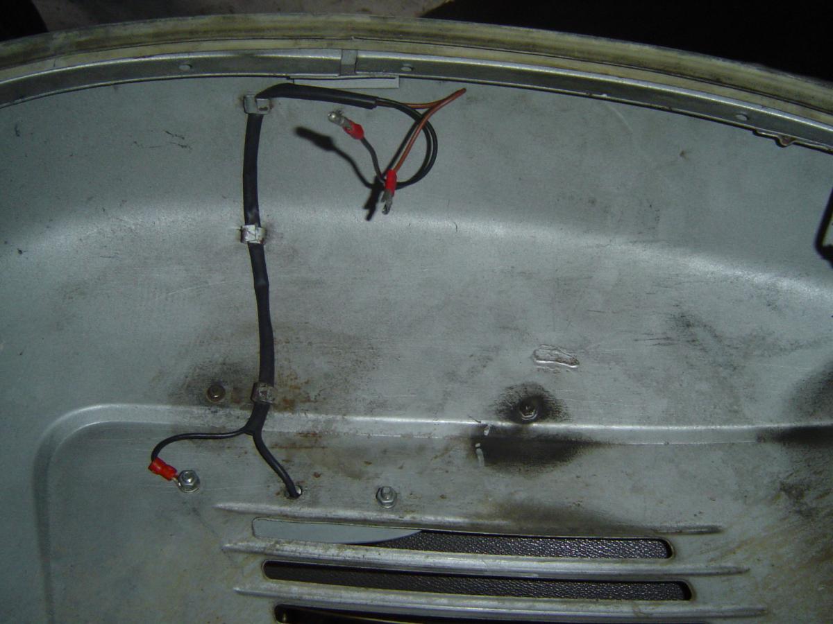

Hi,
evtl. könnt Ihr mir helfen, ich suche Bilder von einer Sprint mit Blinker auf den Backen ala GS usw.
Mich interessiert, wie das ganze Orginal verkabelt ist! Welche Stecker und wo die Kabel in der Backe verlegt sind... Länge usw.
Anschluss ist klar siehe Bild
Würd mich über hilfe freuen!
MfG Timo

Werd heut nachmittag mal bilder machen.
Allerdings ist das lediglich ein kabel das durch ein Loch in der Backe direkt auf den Blinker geht.
Bei den Originalbacken wird das Kabel durch 3 oder 4 Blechlaschen (die einfach umgebogen werden) an der Innenseite der
Backe geführt.
Das wars.
Nachbaubacken verfügen meines Wissesn nicht über die Laschen. Sind aber auch nicht unbedingt nötig.
