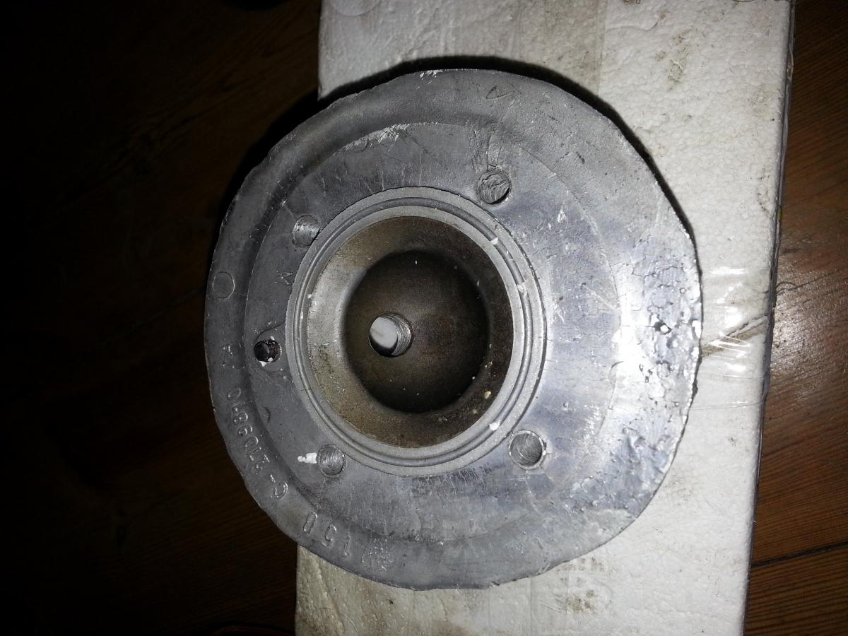

Also habe jetzt mal mitlötzinn die quetschkante gemessen, ist auf 6 Uhr ca. 2,6 mm. Muss Mann das Lötzinn auch noch mal horizontal reinlegen und zusammenquetschen oder reicht eine Messung?
Reicht aussen, wo es eng ist.

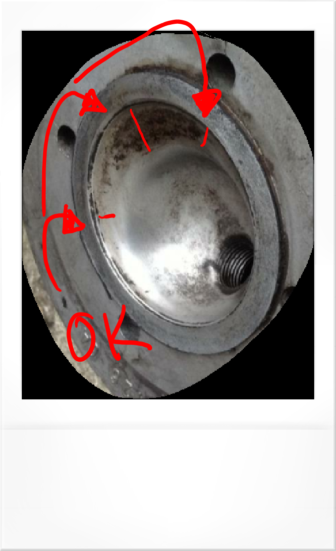

Aber bei der 150er würde ich mal gerne den Kopf sehen, da gibt es einige verschiedene, wovon nicht alle leistungsfördernd aussehen.
Die Nut ist für einen Oring. Den Zylinder bekommst du in den normalen Onlineshops, früher auch mal bei ebay.it für nen schmalen Taler, jetzt gar nicht mehr. Preislich befindest du dich da im Bereich eines DR 177.
