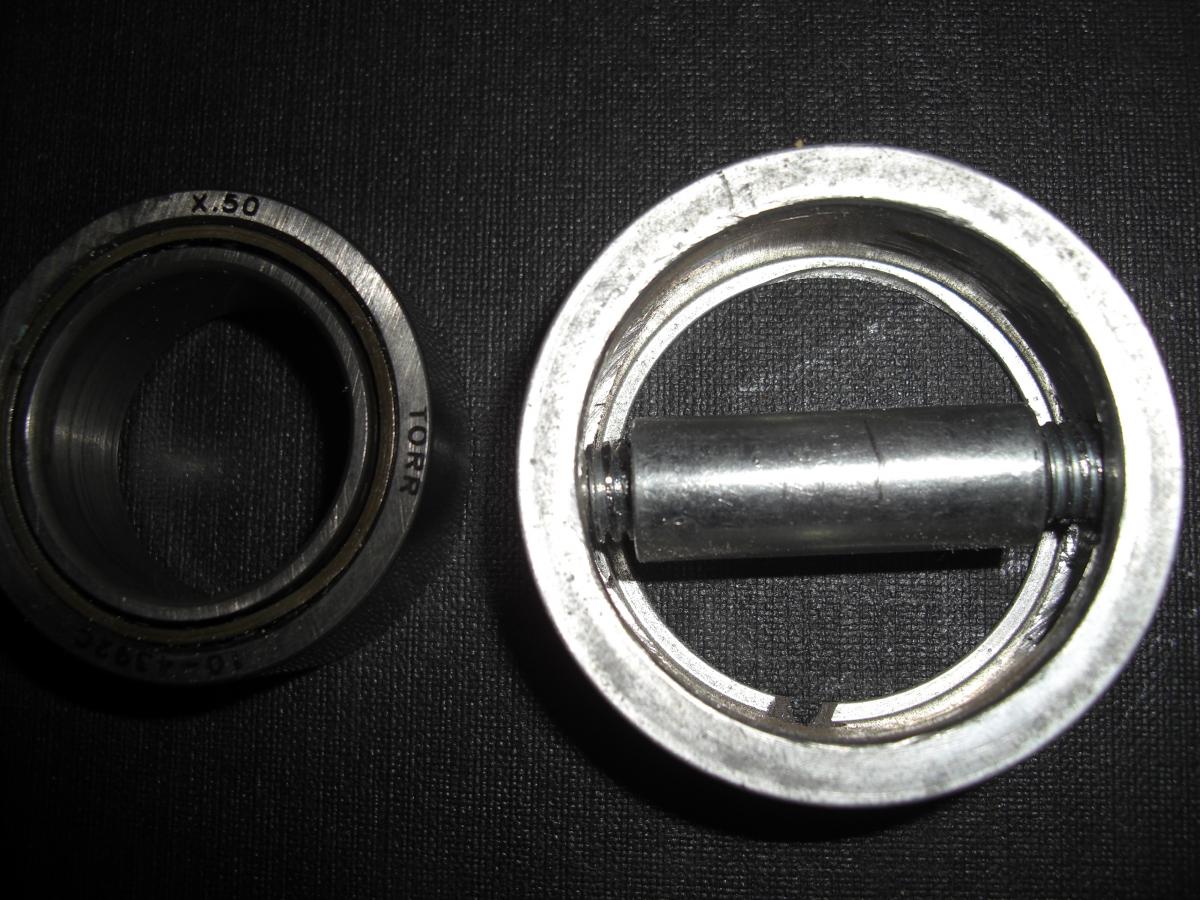

leider hab ich mir wohl beim einschlagen des lagers gestern mal ordentlich den ets-adapter versaut!! man sollte besser schlafen gehen, wenn man übernächtigt ist und nich in die garage zu schrauben. das hab ich jetzt gelernt.
AUFRUF: bitte, schaut doch mal nach, ob ihr noch sonen adapter rumfliegen habt und vertickern wollt. ich ruf zwar den stahlfix heute abend an, ob er noch solche hat, befürchte aber fast nein.
bild des dilemmas (fühlbare minikante hab ich beim "entkanten" reingebracht):
edith fragt, ob jemand eine gute idee hat, den adapter da rauszubringen :-)

hab ihn schon raus. ging leichter als erwartet. wieder mitm schraubstock ausgepresst ;-)
leider hat der adapter mir den lagersitz etwas beschädigt. keine ahnung, ob ich da damals was verbockt habe?! ich werd da einfach ne neue buxxe reindrücken und mit locktite einkleben, dann sollte das passen.
einseitige lagersitz-spiegelung am adapter:
konstrukt mit langmutter und zwei m8-bolzen:
