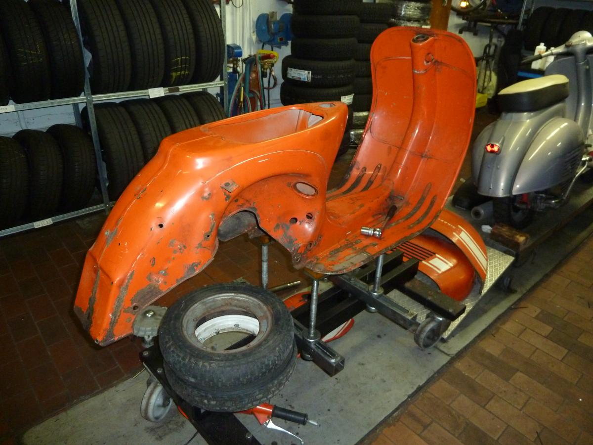

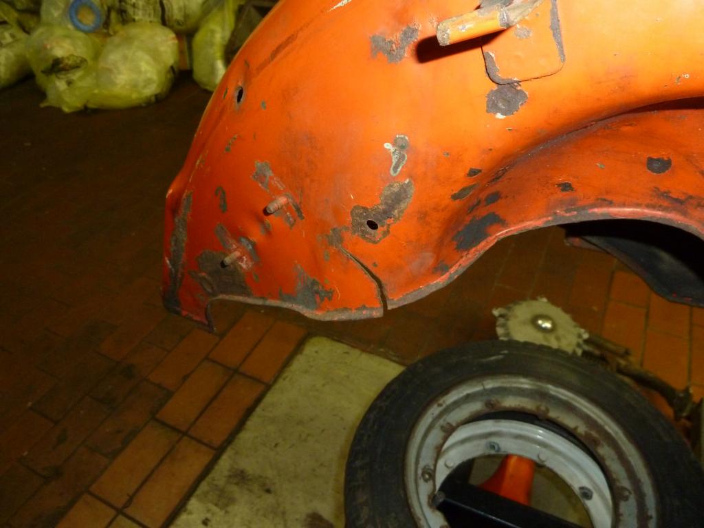

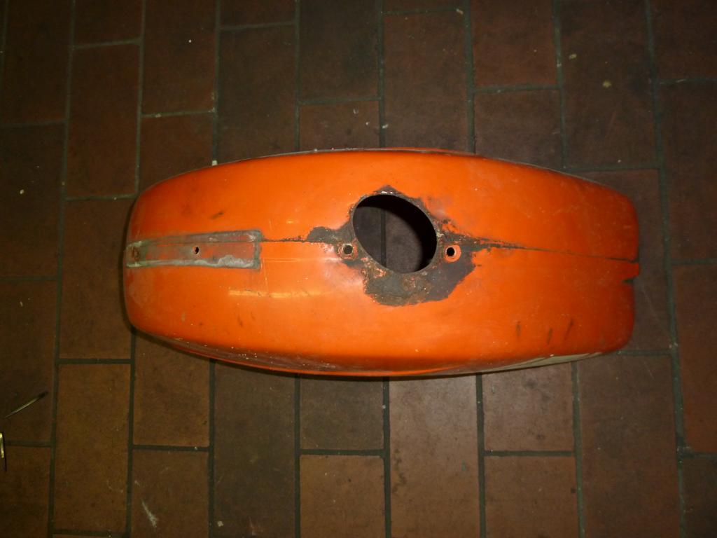

Hatte eigentlich nicht vor ein neues Projekt anzufangen, aber die Gelegenheit war da und ich konnte nicht widerstehen.
"Der Pate" hatte die Rally ohne Motor im Oktober 2012 hier im GSF für 600,- Euro angeboten - da ich eh noch ein paar NOS Motorschalen, die dringend verbaut werden wollten, hier rumliegen hatte, habe ich kurzerhand zugeschlagen und mir die Baustelle an Land gezogen.

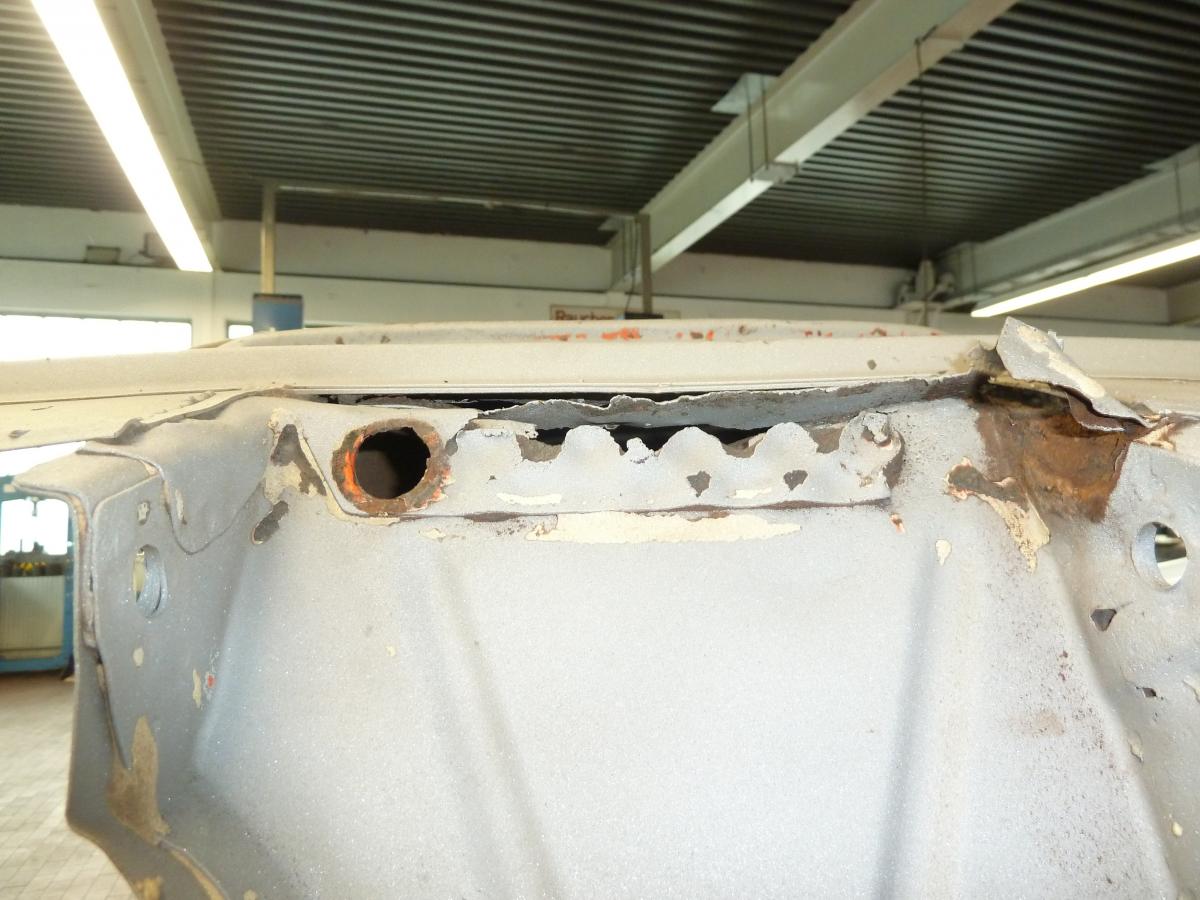

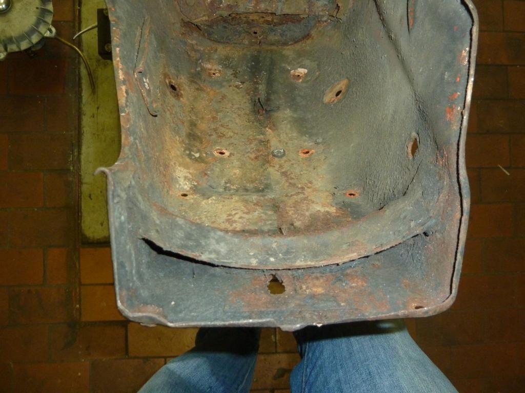

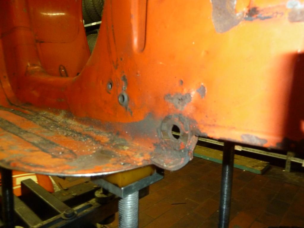

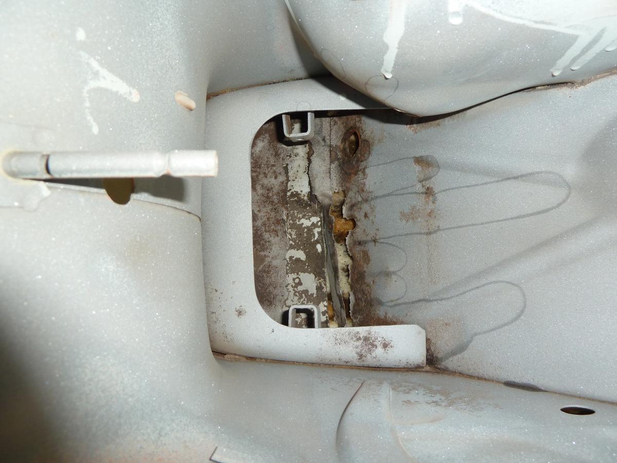

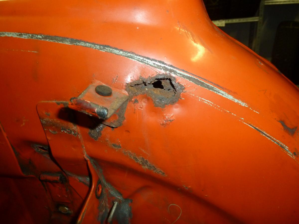

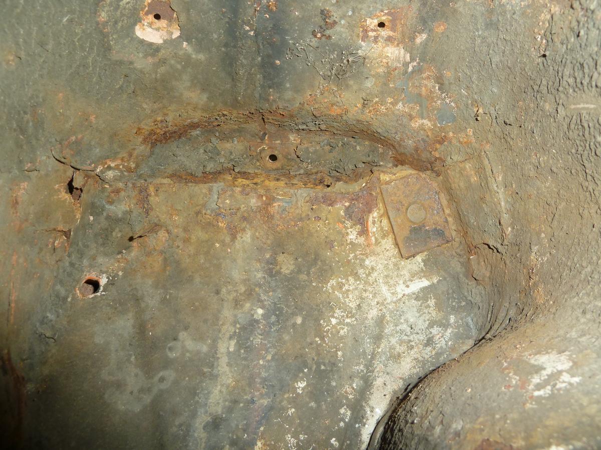

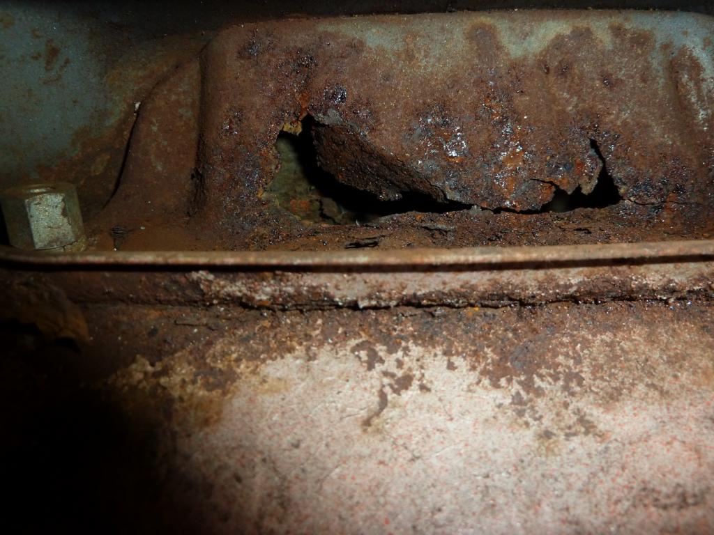

Wollte anfangs eigentlich ein O-Lack Projekt daraus machen, aber der Rahmen hatte zu viele Durchrostungen und auch das Trittbrett wurde schon mal sehr russisch repariert, habe also kurzerhand den Strahler meines Vertrauens kontaktiert und die Kiste weggebracht.
Eine Woche später stand sie dann nackt in Ihrer vollen Pracht vor mir.
post-2177-0-40150200-1363216120_thumb.jppost-2177-0-23732300-1363216130_thumb.jppost-2177-0-57263100-1363216136_thumb.jppost-2177-0-28883000-1363216282_thumb.jppost-2177-0-28883000-1363216282_thumb.jppost-2177-0-07946800-1363216236_thumb.jppost-2177-0-95335800-1363216321_thumb.jp
hatte damals leider vergessen Fotos von den anderen Durchrostungen zu machen...

mensch, mensch, da haste dir gut was vorgenommen. blüht es über der motorschwingenaufnahme links auch oder täuscht das ?
ich mag solche herausforderungen auch.
werde hier neugierig mitlesen.
viel erfolg und spaß
andreas
Das täusch leider nicht; auch oberhalb der Schwingenaufnahme blüht es.
Ist das Orange 907? Wurden die Backen auch schon gestrahlt?
Die Farbe ist 919, die Fotos sind mit Blitz gemacht, die Farbe kommt heller rüber.
Eine Seitenhaube hatte ich vorm Strahlen an"Jeenz" abgegeben; ist jetzt an seiner O-Lack Rally verbaut.
