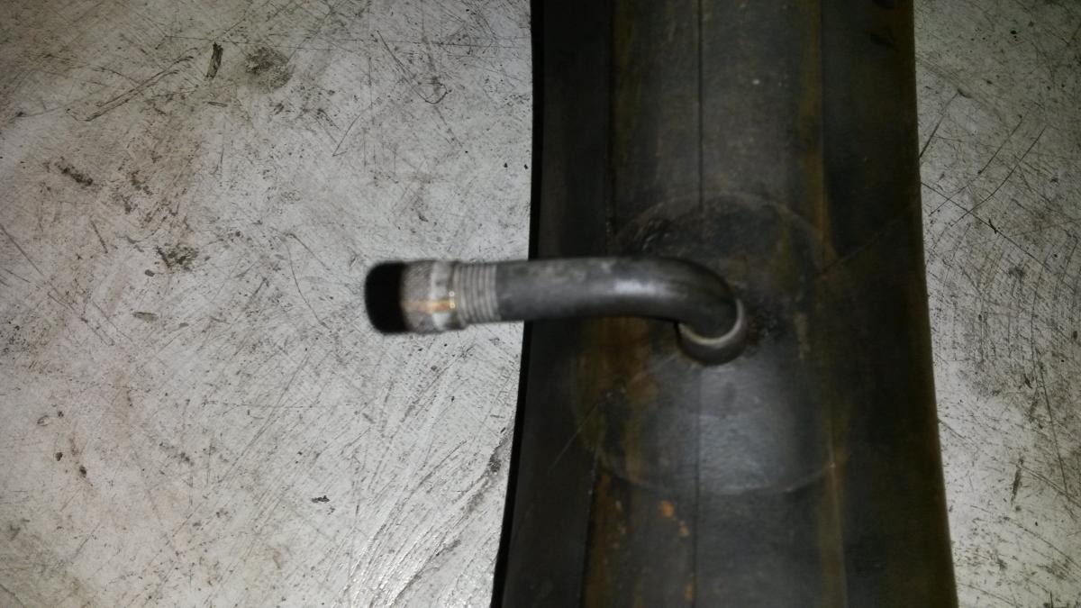

Habe mich heute dazu entschlossen die alten Schläuche zu verbauen. Hatte erst bedenken wegen dem Alter, sehen aber noch ganz brauchbar aus.
Ich finde das schlanke Ventil einfach stylisch.
Gibt es sowas heute eigentlich noch zu kaufen?
Welche Felgen-/Trommelfarbe ist das genau?
Musst du halt deine eigenen Erfahrungen damit machen. Ich war nach vielen Jahren und etlichen Plattfüßen doch irgendwann zu der Erkenntnis gelangt, dass man mit neuen Schläuchen einfach auf der sichereren Seite weilt.
Spätestens unter Last auf kurvenreicher Landstrasse möchte ich doch für so viel Sicherheit gesorgt haben, wie möglich!

Es geht mir nicht darum Geld zu sparen, sondern um das schicke Ventil! :-)
Werde es mal probieren, zur Not habe ich ja ein Ersatzrad dabei.

Wenn Du dann noch in der Lage bist den verbauen zu können...ich verstehe allerdings auch nicht, warum die großen Rollerläden nicht einmal ein paar gescheite Schläuche produzieren lassen. Diesen Continental & Co Dreck kann man ja eigentlich nicht verbauen.

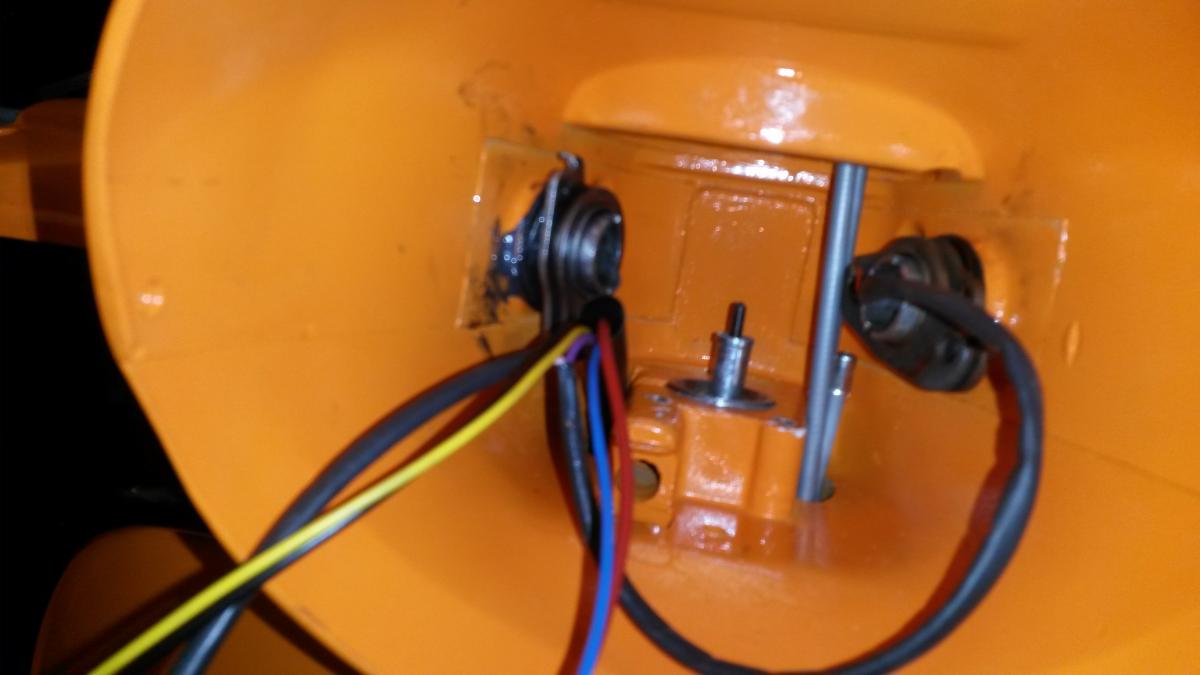

Der Kabelbaum ist gestrickt.
Jetzt frage mich ich wie ich die Kabel im Lenker am besten verlegen soll damit sie den Seilzügen nicht im Weg sind.
An welcher Stelle kommt denn original der Kabelbaum aus dem Rahmen in den Lenkerkopf?
Ich hatte das damals aufgezeichnet.
So waren sie original drin:
Super!
Vielen Dank für die Info!
...dann werde ich die Positionen von Gaszug und Kabelbaum besser mal tauschen...
