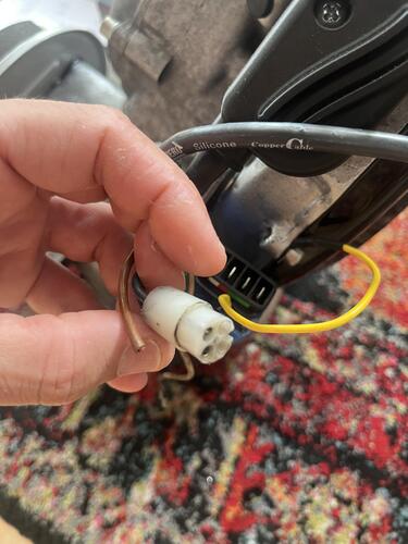

Ich hätte ebenfalls an einem Tachokabelstrang für Lusso. Hättest du eventuell noch einen zweiten der Intakt ist?

Ich möchte die Stecker für den Tacho einer T5/Lusso kaufen.
Wonach muss ich suchen? Wie heißen die Dinger?

vor 3 Stunden hat Elbratte folgendes von sich gegeben:
Moin,
Danke schön :-)
Vielleicht die hier.
  • Thanks 1

vor 8 Stunden hat guzzibastler folgendes von sich gegeben:
Das sieht schon mal gut aus. Danke :-) jetzt weiss ich, wonach ich gezielt suchen kann.
Werd mal die Abmessungen vergleichen.
