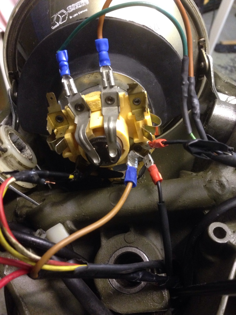

da ich kein zündschloss habe sondern Nur ein EIN/AUS Schalter will ich das Stsndlicht über den Hebel am Lichtschalter schalten.
um da jetzt auf Nummer sicher zu gehen wollt ich mich absichern.
um das Motoscope, blinker und Hupe zu versorgen will ich ein Batterie Sammelpunkt am scheinwerfer setzten.

folgendes:
Px alt mit Batterie.
es funktioniert alles bis auf rüli.
ich habe die abdeckung gecleant und alle kontrollleuchten und tachobeleuchtung raus geworfen, und zündschloss in das handschuhfach gelegt! dementsprechend habe ich rot/weiß und schwarz/weiß Tot gelegt. so sieht das zündschloss und die Belegung scheinwerfer aus.
was muss ich tun das rüli mit geschaltet wird?

um das Motoscope, blinker und Hupe zu versorgen will ich ein Batterie Sammelpunkt am scheinwerfer setzten.attachicon.gifImageUploadedByTapatalk1418480547.907352.jpgattachicon.gifImageUploadedByTapatalk1418480558.106058.jpg
Und wie lautet nun deine Frage? :-D
