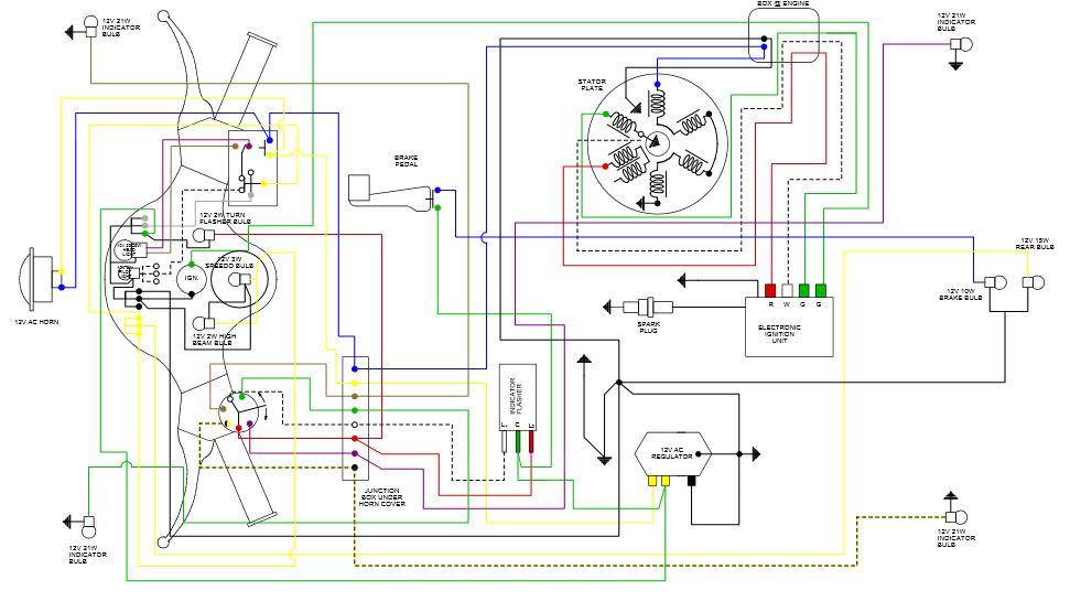

Also hab vom SCK eine Antwort bekommen das ich es genau so anschließen soll wie ich es auf dem bearbeiteten Bild gezeichnet habe.
Das gelbe Kabel muss ich wohl frei lassen und Blind legen.
Ich teste es jetzt mal aus wie es mit dem Regler ist, ob es Vor- oder Nachteile hat.
Ich kann ja wieder zurückwechseln auf den Original Ducati Regler, das ist kein Problem.
@ gravedigger: Ich glaube ich bin zu doof den passenden Regler aus motelek herauszusuchen. Aber auch nicht so schlimm. Wie gesagt, ich teste es jetzt einfach mal.
Laß das gelbe Kabel nicht frei liegen! ...ist nicht gut für die Lima...die Spannung an den Spulen wird dann zu hoch.
Nimm den originalen Regler (den, mit den beiden AA-Anschlüssen), der für eine Lima mit 7 Leitungen da rein gehört!
  Am 29.7.2015 um 13:00 schrieb Olly:
Na und? Wer sagt, daß die Ahnung davon haben? Eine Hälfte der eh schon schlappen Lichtmaschine liegt brach. :wallbash:
Genau so ist es!
Man könnte zwar die Spulen der Lichtmaschine anders verschalten und den modernen Regler nehmen,
aber dann muß man schon Ahnung von Elektrik haben.

Hast Du mal am Spannungsregler gemessen, was da ankommt, bzw abgeht?
Und am blauen Kabel der ZGP sollte bei Drehzahl ca 40V AC rauskommen.
  Am 5.8.2015 um 18:47 schrieb Friedi:
Der Regler hat zusätzlich zum Masse-Pin zwar zwei weiter Pins, die sind aber elektrisch identisch. Es gibt da kein IN oder OUT also kein "ankommt" und "abgeht".
Allenfalls dann, wenn der Regler nicht angeschlossen ist und der Generator mit keiner oder nur mit geringer elektrischer Verbraucherlast betrieben wird.
Wenn der ungeregelte Generator mit ca. 80-90W belastet wird, dürfte sich die effektive Wechselspannung auch bei ca. 13-14V einpegeln (selbstregelnd).

Spannungsregler hin ?
Wenn der nicht mehr begrenzt, haut es Dir ratz fatz alle Birnen durch.
Blinker und Bremslicht werden bei der Alt-PX (das rate ich jetzt wegen Deines Kommentars über das Zündschloss) über die Batterie gespeist, die überleben das dann.
Bearbeitet von Friedi
  Am 11.8.2015 um 19:04 schrieb Friedi:
Unter Last sollte am Ausgnag zum Stromkreis halt nicht mehr als ~ 13V AC rauskommen.
Da gibt es keinen Eingang und keinen Ausgang. Der Regler liegt einfach parallel zu den Verbrauchern
...  ~ 13V AC rauskommen. Das kann man messen.
Nicht wirklich. :satisfied:
Im Bordnetz liegt dann eine Wechselspannung an, die nicht mehr sinusförmig ist und deren Frequenz weit weg von 50Hz ist. Was ein "normales" Multimeter dabei anzeigt, taugt nicht, um den Regler wirklich beurteilen zu können.

so...mal nen alten "neuen" spannungsregler verbaut....hält bis jetzt (hat man da ne ahnung, in welchem Zeitraum sich das bemerkbar macht, ob das Ding wieder gabutt ist?), sprich wann die Birnen wieder den Geist aufgeben können?
Danke
Zum Thema messen am Spannungsregler.
Ich hatte letzte Woche das bei mir im PX Motor in Acta BJ 56 mit 3 poligem Spannungsregler 2x hintereinander alle Birnen (Ja ich weiss Leuchtmittel) durch sind.
Hatte zuerst gedacht lag an einem unbedachtem Kurzschluss dadurch ist wohl auch der Spannungsregler kaputt gegangen denn da hatte ich am Ausgang 30V AC und danach mit anderem Spannungsregler hatte ich 12,5-13 V. Glück gehabt Oder warum war das für mich mit einmal messbar?
Jetzt ich nochmal mit eingebildetem Halbwissen: (@ T5Pien, bitte nicht gleich wieder erschiessen)
Klar, der Spannungsregler hat keinen Ein- oder Ausgang, das wird durch die angeschlossenen Kabel definiert und die kann man logischerweise tauschen.
Aber: Unter Last kann man an dem Kabel, was zum Kabelbaum des Rollers geht, meist recht gut messen, ob da 12-13 oder 30-40V AC rauskommen.
Und das gibt einen recht guten Indikator, ob der Spannungsregler noch tut, was er soll - oder nicht.
