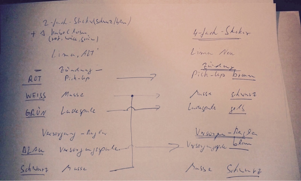

hab noch nicht raus, ob die Verkabelung zum Regler identisch ist....
wenn der Motor samt Zündgrundplatte und CDI reingehängt wird....muß evtl noch beim Regler geändert werden..
