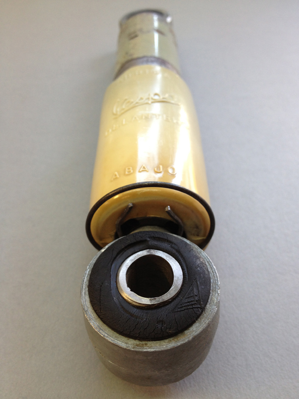

Die Gabel von der 57er Rohrlenkersport ist nun auch nahezu fertig, ein paar Details...
ABAJO 1957...
Alle Gabelteile wurden mit Seewasserbeständigem Wachs versiegelt und komplett original erhalten...
Kleine Details... Stempelungen auf der Schwinge und dem Lenkrohr...

Entschuldigung,
aber seid ihr sicher , daß der Stoßdämpfer in der Vorderradgabel richtig rum eingebaut ist?
Kenne nur den Einbau mit Staubschutzkappe oben, allerdings habe ich keine Erfahrung mit den Spanierinnen.
LG
Bearbeitet von thomaGS
@thomas GS
wie gesagt, sicher auch nicht der ist schon so eingebaut gewesen.
Funktioniert prima und ist wie gesagt Sonderzubehör.....
Beschriftung ist auch richtig herum...
mal testen, aber dein Einwand ist natürlich berechtigt !
Gruß BErnd
Edith schiebt nach, der vordere Stossdämpfer kann nicht anders eingebaut werden.
das passt so und funktioniert....
Bearbeitet von MV S.A.

ALLES absolut korrekt und 100% original... Hier gibt es diverse spanische Modelle in O Zustand, die das bestätigen, sowohl mit Werksfahrwerk als auch Zubehörfahrwerken...

Originalstoßdämpferkorpus hinten ist nun auch mit frischem Silentgummi und Stahlhülse versorgt...
...Wird auch garantiert richtig herum eingebaut...  :wheeeha:
