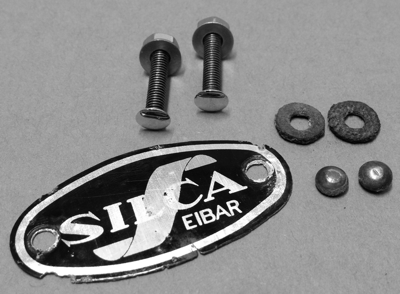

Sehr fesch! Die Bank schaut irgendwie der von der 150GS ähnlich, finde ich. Oder täuscht mich das?
Wo gibts denn diese Schrauben-Nieten-Zwitter?
Servus Georg,
ist in der Tat ein VS1 Bezug, der mit etwas Gefühl recht gut passt... Es gibt 2 marginale Unterschiede beim VS1 Pendant. Die Struktur, bzw. Narbung ist gröber und es gibt einen kleinen Unterschied im Schnitt- bzw. Nahtbild. Ist für mich zunächst "akzeptabel". Großer Dank geht an Ulf und das SCK, die mir einen Bezug ohne Emblem und in Wunschfarbe besorgen konnten.
Wenn mehr ( :-D ) Sportmodelle (und Besitzer) Sitzbankbezüge bräuchten, würde ich mich um eine originalgetreue Alternative kümmern. Problem ist nur das eigentlich nicht für Geld und gute Worte zu bekommende frühe SILCA EIBAR Emblem.
Das SILCA Schild ist im Original mit Hohlnieten (aus Messing) die einen Linsenkopf haben und Metallscheiben befestigt. Konnte ich so nicht auftreiben, daher habe ich auf der Drehmaschine Messingschrauben als "Notlösung" entsprechend angefertigt.
