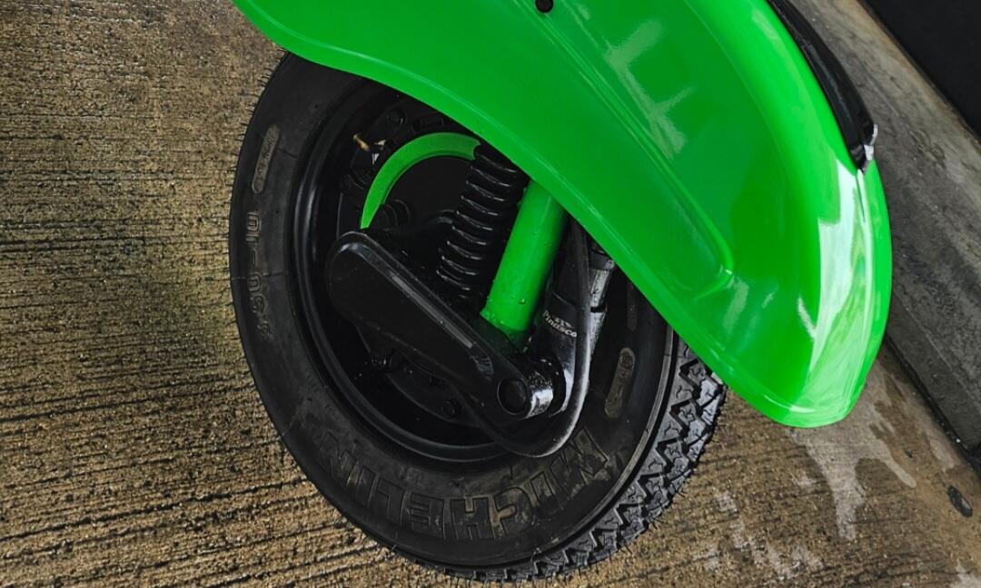

Bei meiner Sprint habe ich vorne einen neuen Dämpfer verbaut und die Härtere Feder.
Jedoch finde ich das der Kotflügel viel zu tief sitzt.
Was könnte hier schiefgelaufen sein.
post-33694-0-67411200-1363854815_thumb.j
Müßte afaik 165mm für Sprint und Rally sein. 155mm für die acht Zöller und 180mm für die alten zehnzoll Gabeln a la GL und so.
schaut allerdings mehr als 10mm zu kurz aus... ist ja praktisch ´fast komplet eingefedert´... also ich denke da fehlen sicher mehrere cm
Bearbeitet von hacki
hatten die alten Sprint mit eckigem Emblem evtl noch die GL/T4 Gabel? Dann würde das ganze wieder Sinn machen. Hier gibts irgendwo Bilder die die Unterschiede in der oberen Federaufnahme zeigen.
Mir ist halt das Fahrverhalten auch nicht ganz unwichtig und ich denk das ist nicht gerade toll ;-) .
Bei den Sprintfedern gibts glaub ich mehrere Versionen. Aber so wie ich das seh fehlt da mehr als 10mm.
Na dann werde ich mal eine 180er besorgen.
Und ich hab mich beim Einbau schon gefragt warum das so leicht ging ;-)
