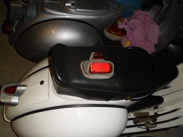

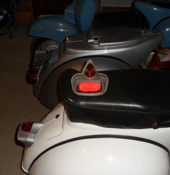

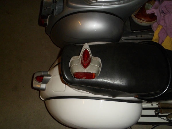

Siem-Rücklicht, war auf meiner VS2 drauf, ähnelt dem Rücklicht der GS150 (VS5) und GS160, wer weiss mehr? Zubehörteil? Preis? ....und nicht zu verkaufen:-)

hmm hab für ein ähnliches letzte jahr 75€ bekommen, solltest es doch abgeben sag bescheid :-D
müsste ein zubehör licht sein von brevatto

glasklar :-D meins war von brevatto und optisch echt gleich, kann aber mal gucken vovon das auf meine LU is. ist das selbe gewesen nur mit kennzeichenrahmen.

schreiben wir es doch "brevettato"... Erbsen beiseite, kenne Dein Rücklicht von italienischen VS2 - VS4 meine ich :rotwerd: Sicher jedoch von der VBA... SIEM ist korrekt.

Das rüli ist definitiv nicht die werksausstattung der italienischen vs2 und ist der Form des auf der vs3 montierten bei nicht geputzter Brille und aus 100 m Entfernung vielleicht ähnlich- ist es aber nicht. Es mag ein Zubehörrücklicht sein, wie es in dieser zeit viele Zulieferer hergestellt haben...

So etwas gab es 100% auf der VBA und den GS Modellen italienischen Ursprungs...

Laut Vespa Tecnica Band 2 Seite 77 im Text hatten die ersten hergestellten Modelle "das kleine Aluminium-Rücklicht in Fahrzeugfarbe lackiert" mit orangenem Bremslicht. Das dürfte dasselbe sein wie das der VBA, also starres Gehäuse und geteiltes Rücklichtglas. Später bekam die VS dann das größere Rücklicht in ähnlicher Form, aber mit durchgehendem Glas und dem geschraubten Gehäuseteil. Wissen tu ich das jetzt nicht, aber meinen den Unterlagen zufolge schon. ;-)
kleines Rücklicht der VBA und VS2:
großes Rücklicht der späteren VSen (leider nur Repro und mit Kreuzschlitz :rotwerd:) :
