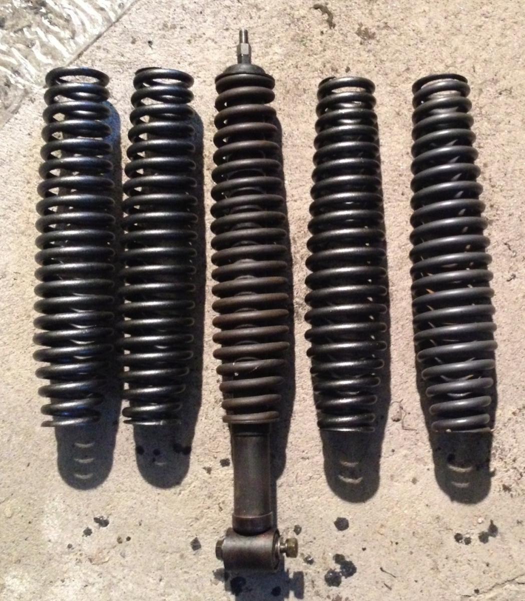

Hab inzwischen fast schon eine Sammlung an 150 GS-Federbeinen, allerdings sind einmal eher schlanke und das andere Mal bauchige Federn verbaut. Ich hoffe, man kann das am Foto halbwegs erkennen, die 2 rechts sind die unten etwas breiteren, bauchigeren Federn.
Jetzt frag ich mich, welche ich beim Aufbau meiner VS5 verwenden sollte, bzw. Welche original verbaut waren...?
Interessant wäre natürlich auch, wo dann die "falschen" Federn verbaut wurden.
post-45694-0-03636000-1364758843_thumb.j
Hmmm, die sehen nur am Foto so verschieden aus. Die drei linken sind identisch, die zwei rechten auch.
Sie sind alle gleich lang. Es gibt Fotos von angeblich originalen GS mit den dicken Federn, das sind eher frühere GS Modelle. Auf den Fotos von VM, VN VL etc sind offenbar immer die dicken Federn montiert. Aber nix genaues weiß ich nicht....
As mit dem Abstand zum Reifen hat was für sich. Die härte hab ich noch nicht verglichen, kann ich aber wohl nur als Gefühlstest mit Runterdrücken probieren, oder?
