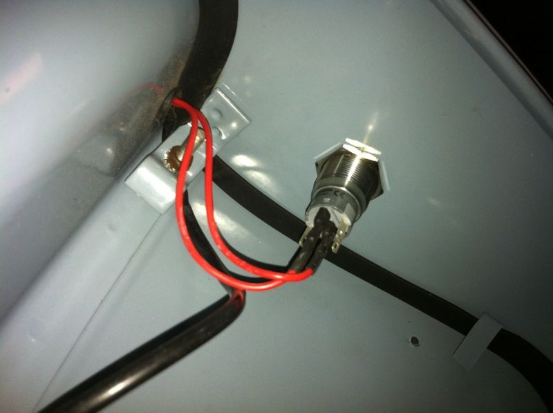

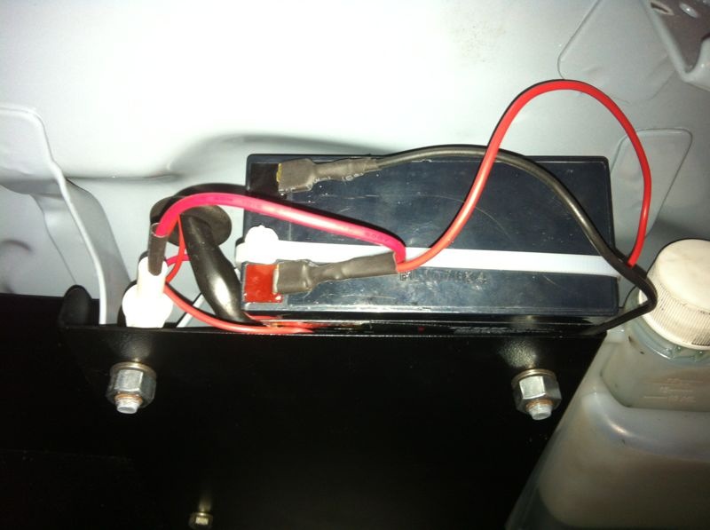

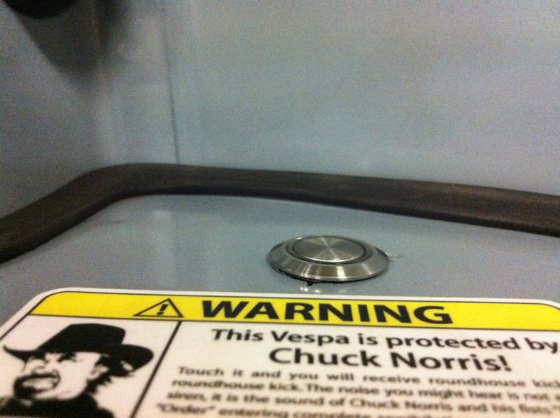

So, heute Abend habe ich nochmal ein wenig Feinarbeit betrieben. Kurz zusammengefasst: 12V Bleiakku (Conrad), 2A fliegende Sicherung, Schalter, 0,75 Litze - Kabel von der VT zum Spannungsreglereingang, vom Ausgang an die Batterie plus, Kabel von plus Batt. zum Schalter (Sicherung dazwischen), Minus von Batt. an Masse (Rahmen)
So sieht das ganze dann aus:
