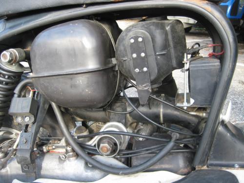

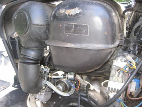

Hab mir das gestern noch mal genau angeschaut. Bei der 2er Serie zwickt die Airbox schön stramm drinnen. Sie steht erstens bei der oberen Toolbox Verschraubung an (Gewinde) und zweitens bei den Gummipuffern vom Tank. Anscheinend gibt es da verschiedene Gummipuffer, weil bei der 3er Serie tragen die Gummipuffer nicht so viel auf, die Box liegt ziemlich locker drinnen. Die Protobox ist ohne die Schrägen 29x20x5, die 2. Version wird wahrscheinlich 26x20x6,5 haben. So wie sie jetzt ist gehen die Backen auch noch zu streng drauf, die Box sitzt ganz fest dazwischen. Die erste Version hab ich ausgelitert, hatte 2200ml Volumen. Die zweite Version hat dann ungefähr 2600ml Volumen. Sowohl bei der Serie 2 als auch bei der Serie 3 habe ich 70 mm zwischen Toolbox und Tank gemessen, also wird man mit 65 mm nichts falsch machen. Und wenn bei jemandem die Gummipuffer am Tankband zu dick auftragen, muss man sie halt abschleifen und die Tankbänder nachspannen. Ich möchte aber gerne eine Box machen, bei der der Korpus für alle Vergaser nutzbar ist und ich nur das Ansaugrohr individuell anpassen muss. Bei Vergaser links: das Rohr leicht nach links gedreht, damit der Ansauggummi auch mit nicht Originalvergaser bzw anderem Ansauger auch schön verläuft, entweder mit Ansaugrohr für 45 mm Gummi, oder die große Variante für 55 mm Gummi (Airbox Seite). Rechtsgerüsselt selbe Box, Ansaugrohr leicht nach rechts gedreht, für 55 mm Gummi.
Hab heute auch noch mal einen Lautstärketest gemacht, mit der Box leiser, zwar nicht viel, aber das nervige Ansauggeräusch ist weg. Ich denke aber, dass man die Box sicher auch noch leiser machen kann, zum Beispiel Löcher in die Intakes bohren und dann mit irgendetwas das dämpft umwickeln, so in der Art wie ein Auspuffdämpfer. Da darf sich aber jeder selber spielen :-)
Das schöne für mich bei der Box ist die unauffällige Optik, die Lautstärke, aber vor allem auch die Funktionalität. Ich kann zwar keine Lebenslange Garantie geben, aber außer ab und zu mal die Intakes raus nehmen und die Box unter der Wasserleitung, mit dem Kärcher oder im Geschirrspüler auswaschen wird man nie wieder was machen müssen. Einen Schaumstofffilter muss man doch relativ regelmäßig wechseln.
Ich bin auf jeden Fall schon gespannt wie sich die Box auf den potenteren Zylindern verhält, aber ich denke, nachdem ich jetzt um 10 Nummern raufgedüst habe und immer noch zu mager bin, sollte das dort auch funktionieren.
