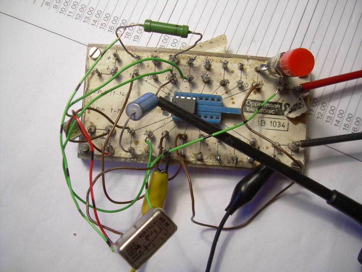

So müßte es gehen:
Hab's  ausgetestet. Vielleicht kannst Du was mit anfangen?

Ich hab' das Ding eben mal auf Platine gesetzt.
Dieses Relais hat jetzt aber nur einen Schließer.
Für die Option mit separatem Kontakt müßte man
ein Printrelais mit zwei Schließern nehmen.
Egal! Sollte es erforderlich sein, könnte man
ja noch ein weiteres Relais hintersetzen.

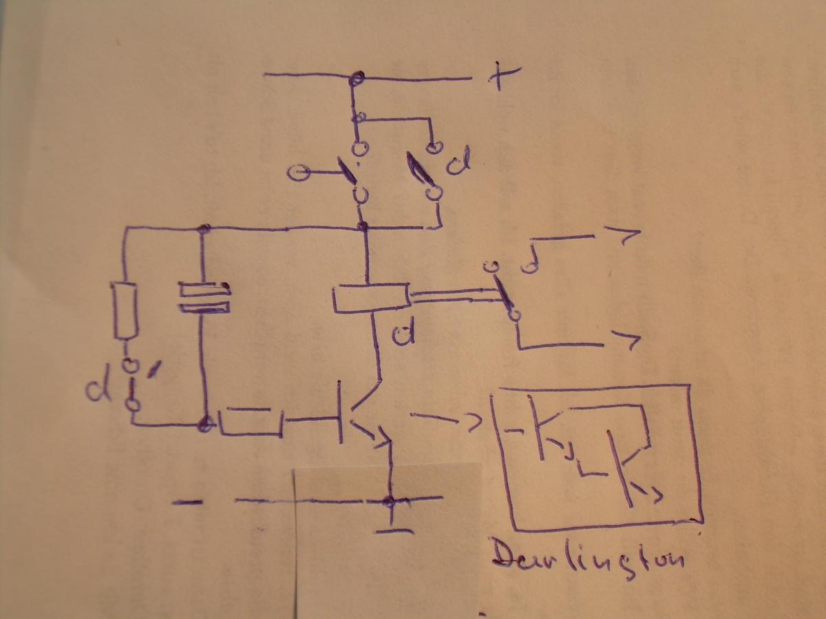

Nach ca. 3 Wochen hab ich jetzt viele komplizierte Möglichkeiten durch und bin dabei auf die denkbar einfachste gestoßen^^
Prinzip ist einfach und kann auch jeder nachbauen:
Beim schließen des Bandschalters (flacher Schalter) "öffnet" die Batterie den NPN Transistor (im Prinzip auch n Schalter) und zieht somit Relais an, gleichzeitig wird der Kondensator geladen; Nach dem Loslassen des Schalters entlädt sich der Kondensator in den Transistor und lässt somit des Relais für ca. 3 Sekunden weiter geschlossen.
Bin mir nicht sicher ob das Schaltzeichen vom Relais stimmt. Auf jedenfall schließt sich der äußere Kontakt wenn es von Strom durchflossen wird
post-33012-0-39939500-1366311964_thumb.j
Bearbeitet von nx-solutions
Ich sehe ein, wenn man kein Elektroniker ist, dann wird die Sache sehr schwierig.
Deine Schaltung selber verstehe ich leider nicht.  Was ist mit Bandschalter gemeint?
Wie der Stoppuhrkontakt  auf die Relaispule wirkt, ist mir auch nicht so richtig klar. :wow:
Ich stelle mal das Layout zu meiner Schaltung rein. Ich habe es getestet. Es müßte
für Deine Ansprüche gehen. Vielleicht findest Du einen Elektroniker,
der Dir das Ding aufbaut? Das sind alles gängige Teile, die kaum was kosten.
Einzig das Relais...könnte sein, daß Du das nicht findest. Dann müßtest Du ein
anderes nehmen. Dann auch eventuell das Layout anpassen.
Ob Du einen separaten Kontakt benötigst, weiß ich jetzt nicht.
...also entweder nur den Ausgang Punkt 3 nehmen oder, falls nötig, ein Relais
mit zwei Schließern nehmen. Du kannst aber auch das Ein-Kontakt-Relais nehmen
und ein weiteres dahinterschalten (Relaispule dann an Klemme 3); dann hast Du
auch einen potentialfreien Kontakt zur Verfügung.
Klar, man könnte vielleicht auch mit einem einzelnen Transistor die Aufgabe lösen,
aber der Timerbaustein 555 bietet sich irgendwie an. :inlove:
Edit: ...und falls das Relais andere Abmessungen hat und deshalb nicht mit auf die Platine
draufpaßt, dann kannst' es einfach daneben legen und die Verbindungen mit vier
Leitungen zur Platine herstellen.  Das ist doch ganz einfach zu machen!
