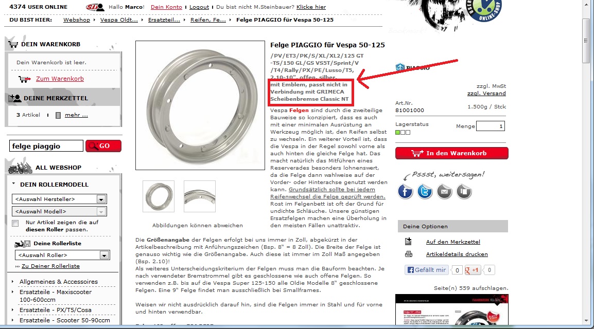

kurze info noch
was noch bei den "originalen" piaggio felgen von sip oder sck hinzu kommt...
die können nicht auf der grimeca montiert werden!
ich hab mir für nächste sasion mal die sip tubeless raus gelassen
hab eigentlich gehofft das die für das Geld vernünftig rund laufen!?

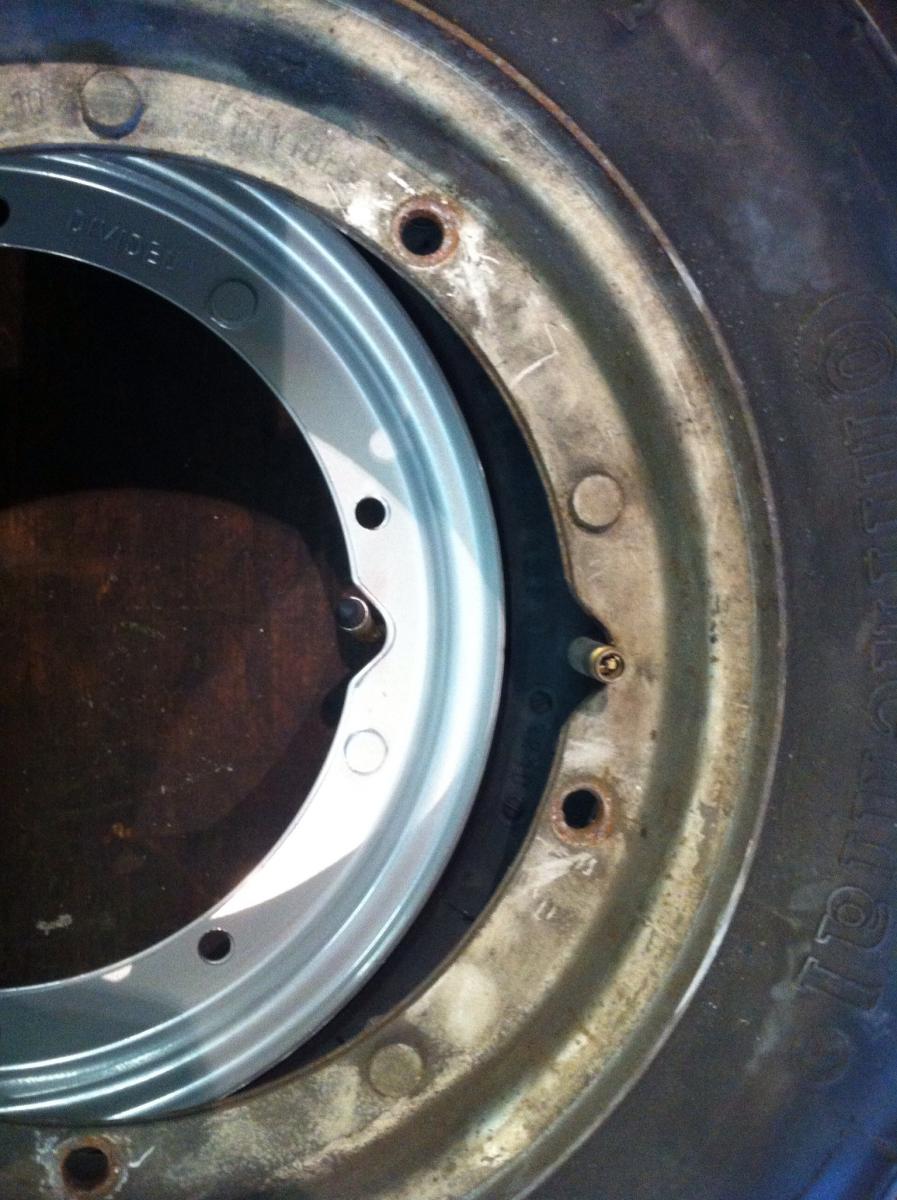

Ne, das ist schon länger so. Ich hab vor über nem Jahr ne neue "Piaggio" Felge gekauft, da war das auch schon mit dem versetzten Auschnitt fürs Ventil (Edit: das war im Januar 2012). Manch einer feilt bei der Trommel auch ne zweite Vertiefung rein. Ich hab mir lieber ne gute gebrauchte Felge besorgt.
kurze info noch
