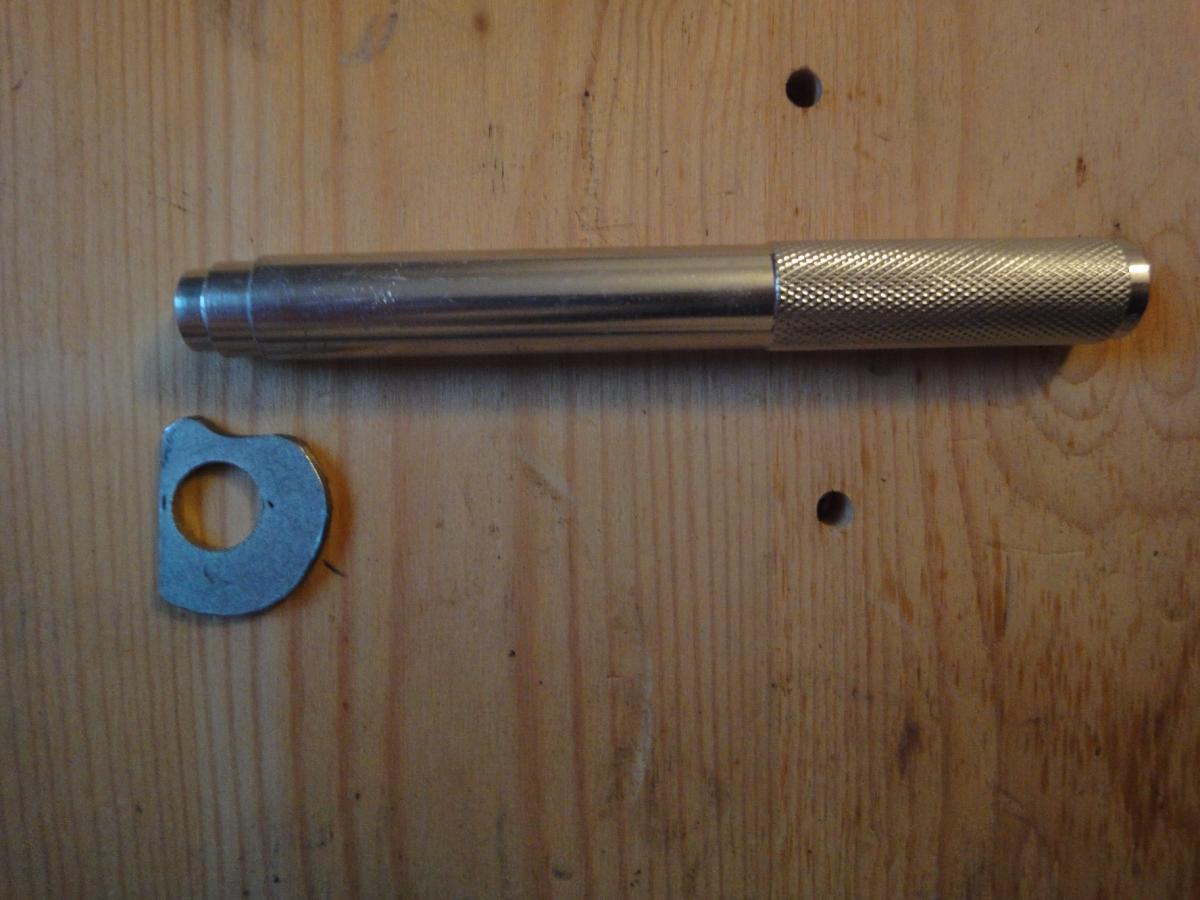

Hi! Kurzes Feedback. Hab mir jetzt was aus ner dicken U-Scheibe zurecht gedremelt, um das Nadellager/Schaltrastenseitig aus der kleinen Motorhälfte auszutreiben. Schale in den Ofen, mit dem Heißluftföhn noch etwas nachgeheizt und dann vorsichtig mit Schlagdorn und U-Scheibe ausgetrieben. Hat einwandfrei funktioniert :thumbsup: .
Gruß nighty
