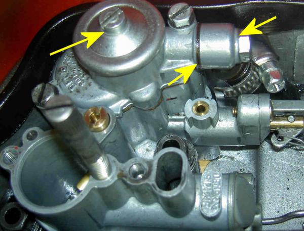

Hallo,was willst Du überhaupt testen?Wenn der Vergaser keinen Sprit bekommt. liegt es am Benzinhahn, der sich durchdrehen lässt.
Das ist der Vergaser, hinten kommt der Benzinschlauch an
http://www.germanscooterforum.de/uploads/monthly_06_2011/post-790-001461300%201307471319_thumb.jpg
Den Tank nur an den Schrauben lösen, unter der Plastikkappe hast Du nichts "verloren"
