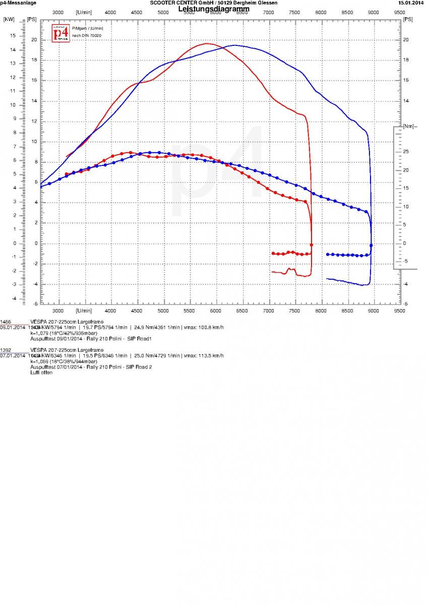

Der 1er SIP Road hat häufig einen merklichen Drehmomentbuckel bei ca. 4500 U/min dem dann kurz danach die Leistungsspitze folgt.
Sprich er kommt sehr früh und dreht nicht sonderlich weit aus.
Der 2er SIP Road steigt insgesamt etwas später ein, hat nicht diesen extrem ausgeprägten Drehmomentbuckel, sondern steigt linearer an und hat auf den Motoren auf den ich ihn zum 1er gegengetestet habe ein deutlich breiteres Drehzahlband. Dafür fehlt es ihm auf einigen Setups manchmal etwas in der Spitzenleistung, in meinen Augen macht das breitere Band das aber deutlich wieder wett.
ROT = SIP Road 1
BLAU = SIP Road 2
Rally 200 original
Polini 210
Man sollte aber dazuschreiben, das das von Angeldust beschriebene Verhalten ( Vergleich ) bei der 125er Version tendenziell genau umgekehrt ist. Der 2er hat früher etwas mehr Peak, macht aber auch früher zu als die 1er Version.
Kurven dazu geistern hier auch irgendwo rum.

Kann ich so leider nicht bestätigen:
ROT = SIP Road1
BLAU = SIP Road2
DR177
Polini 177

Ich behaupte mal das der Charakter der Roads ganz stark vom jeweiligen Setup abhängig ist und man nicht pauschalisieren kann das der 2.0 immer später einsteigt. .........
Da ich im Normalfall immer alles gleich bearbeite und auslege wirds in meinem Fall wohl an der individuellen Bearbeitung liegen das es bei mir nicht so ist wie beschrieben.
Das beste Beispiel war für mich der Vergleich silent box2 auf si und starkerem phbh setup. Die box reagiert komplett unterschiedlich auf die jeweilige Auslegung und es ergeben sich 2 gänzlich verschiedene Charaktere.
  • Like 1
Naja, der Road2 hat eine deutlich kürzere Resonanzlänge als der Road1.
Aber letztlich hast du recht, anderer Motor = andere Kurve.
Ein und die gleiche taugliche Auspuffanlage steigt auf leistungsfähigen Motoren häufig viel früher mit der Leistung ein als auf schwächereren Setups.
Der Road 2 ist kürzer und hat deutlich flacherere Diffusorwinkel in der Box selbst.
Dadurch dreht das Ding im Regelfall weiter aus, aber es fehlt halt häufig peakleistung.
Das alte Dilemma: Band vs. Leistung...
