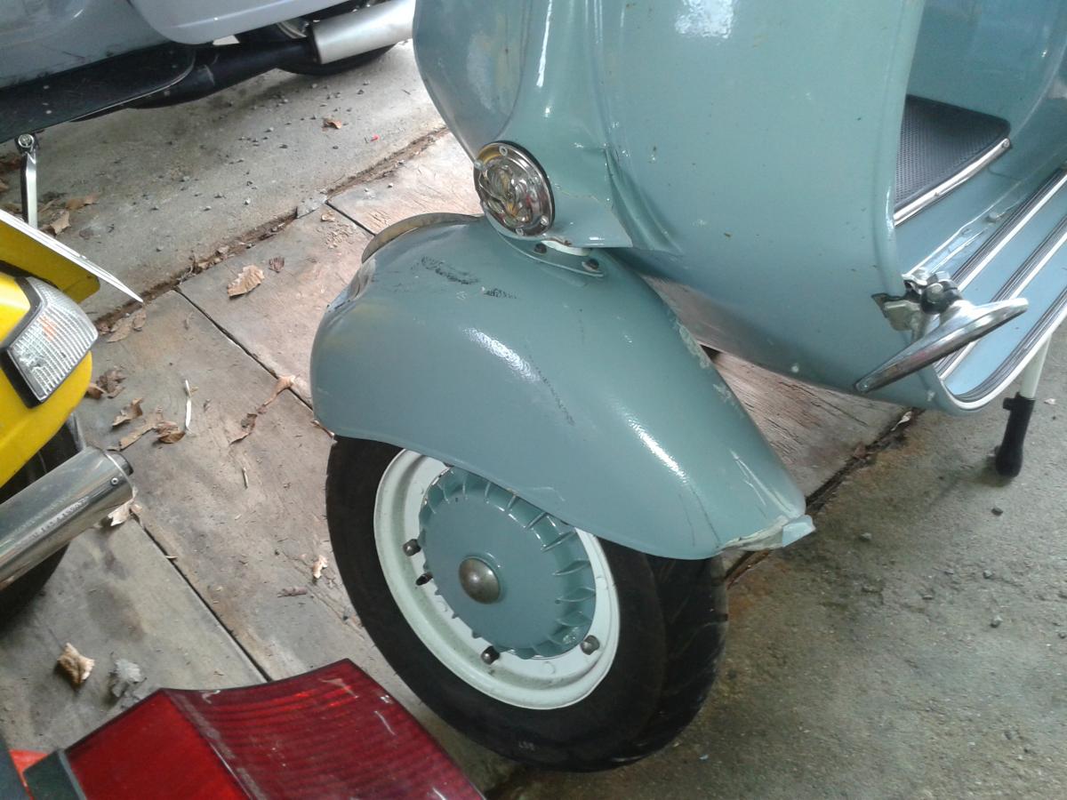

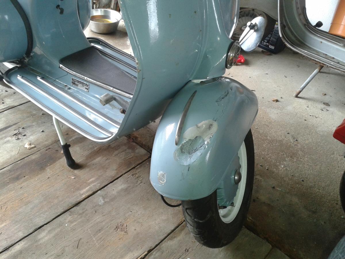

Mein Bruder hatte am letzten Wochenende einen Unfall mit meiner 59er T4.
Ein Auto hat ihm die Vorfahrt genommen und es kam zum Frontalzusammenprall.
Aufprallgeschwindigkeit war ca. 30 km/h.
Schaden:
Gabel krumm, Kotflügel hin, Kaskade zerbeult, ob der Rahmen verzogen ist kann ich noch nicht sagen.
Jetzt meine Frage: Kann mir jemand Tipps geben um zu klären ob der Rahmen verzogen ist. Knick hat sie keinen!

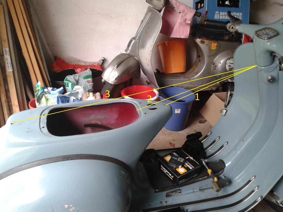

Als erstes hab ich die Sitzbank und den Tank demonitert. Ich hab dann eine lange Wasserwaage über die Rahmennaht am Tank gelegt und von hinten durch die Flucht gesehen. Siehe da, die Lenksäule steht zumindest noch mittig!
Dann hab ich drei Messungen nach folgendem Foto gemacht um Festzustellen ob der Rahmen verzogen ist.
Nr. 1: Von oberer Kante des Holmes (da wo die Lenkkopflagerschale drin ist) bis zum vorderen Gewindeloch der Sitzbank (Lochmitte) = 388mm
Nr. 2: Von oberer Kante des Holmes (da wo die Lenkkopflagerschale drin ist) bis zur vorderen Kante der Tanksitzes = 499mm
Nr. 3:  Von oberer Kante des Holmes (da wo die Lenkkopflagerschale drin ist) bis zum hintersten Loch (Sitzbankzapfen, Lochmitte) = 925mm
Kann diese Maße vllt. jemand an seiner T4 nehmen und mit mitteilen was er gemessen hat. Wäre echt super.
post-9246-0-41395100-1372514422_thumb.jp
ich hab meine PX nach nem unfall ebenfalls mit mehreren unfallfreien PXen ähnlich verglichen, die ergebnisse waren plus/minus 1,5 CM unterschiedlich! da sind zuviel fertigungsunterschiede, würde da nicht zuviel drauf geben... wenn der holm auch nur a bisserl gestaucht wäre, würdest seitlich jede kleinste welle spüren...wenn da keine ausbeulung spürst, ist auch nix gestaucht...
Hallo Basi
die Maße 1 (388mm) und 2 (500mm) kann ich bestätigen
Maß 3 ist bei mir 935mm
event hast du dich da vermessen
Ich habe an meiner T4 Bj 63 gemessen
War eben in der Küche und hab mal gemessen :-D
Maß1: 388 mm / Maß 2: 497 mm / Maß 3: 927 mm
==> T4 Baujahr 60
Grüße aus Augsburg
BABA'S

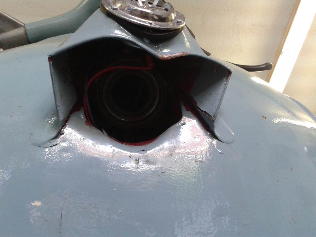

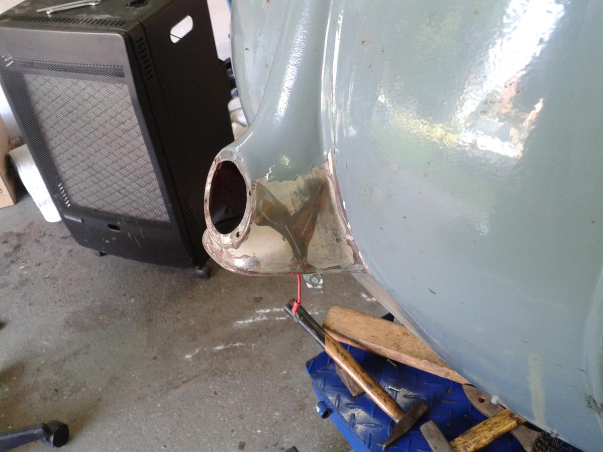

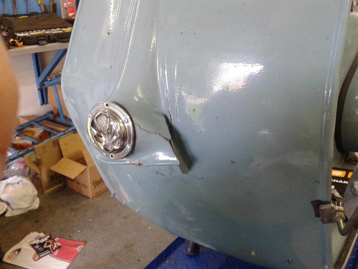

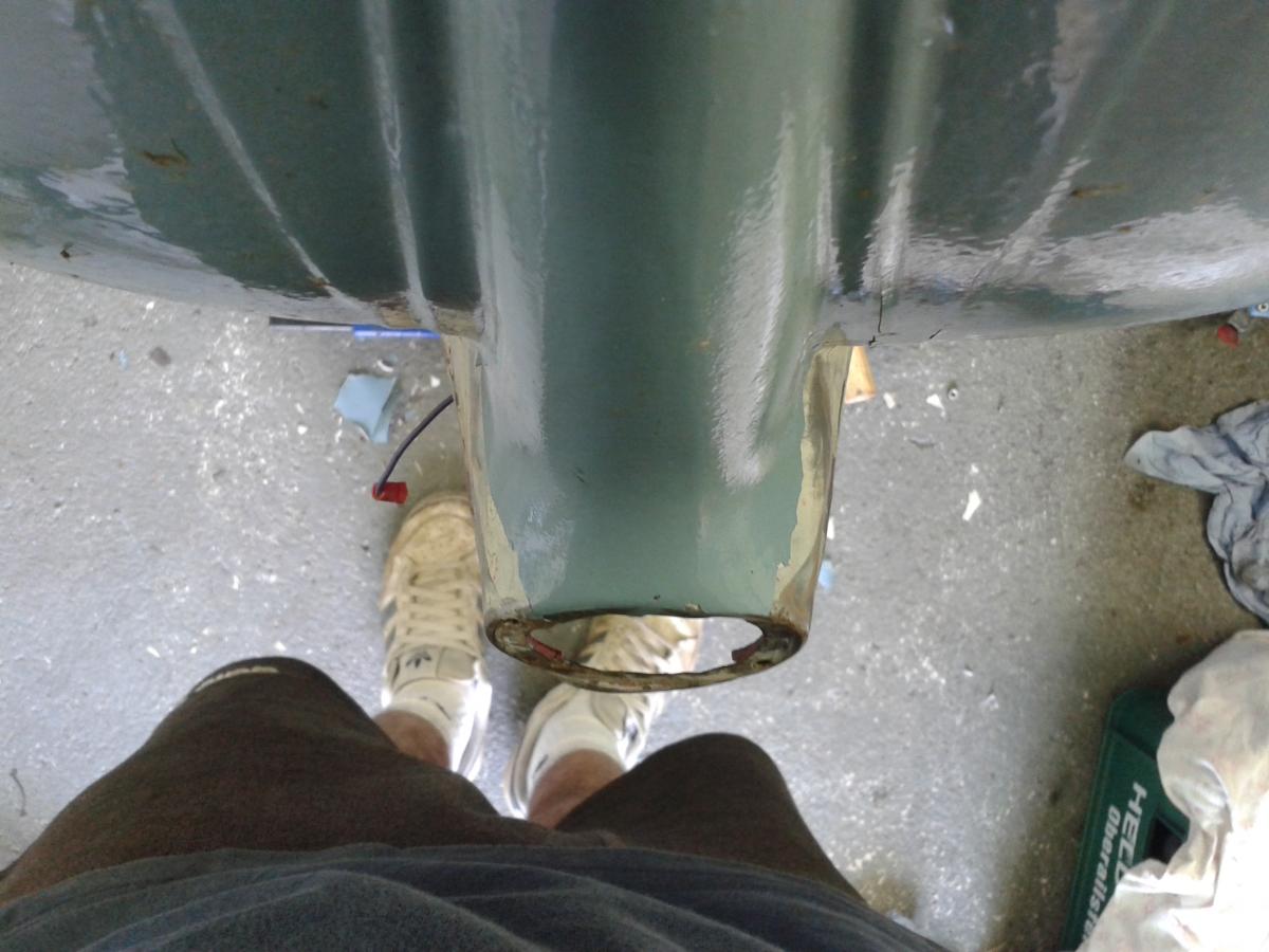

Sooo, nachdem der Rahmen ja noch recht gerade ist hab ich mich mal dran gemacht die Gabel auszubauen.
Die Kaskade nachdem die Gabel raus war...
Nach 10 Minuten grobem Ausbeulen sieht es schon so aus...
Hab jetzt beschlossen die Kaskade nicht zu tauschen sondern die zerbeulte wieder herzustellen. Mit nem vernünftigen Aubeulwerkzeug und ein paar selbstgebauten Drückhebeln sollte es noch viel besser hinzubekommen sein.
