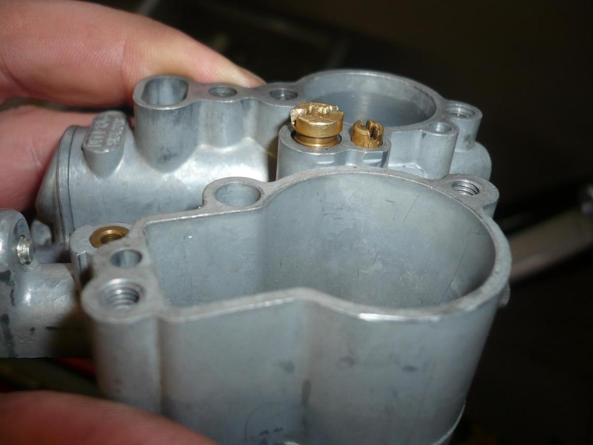

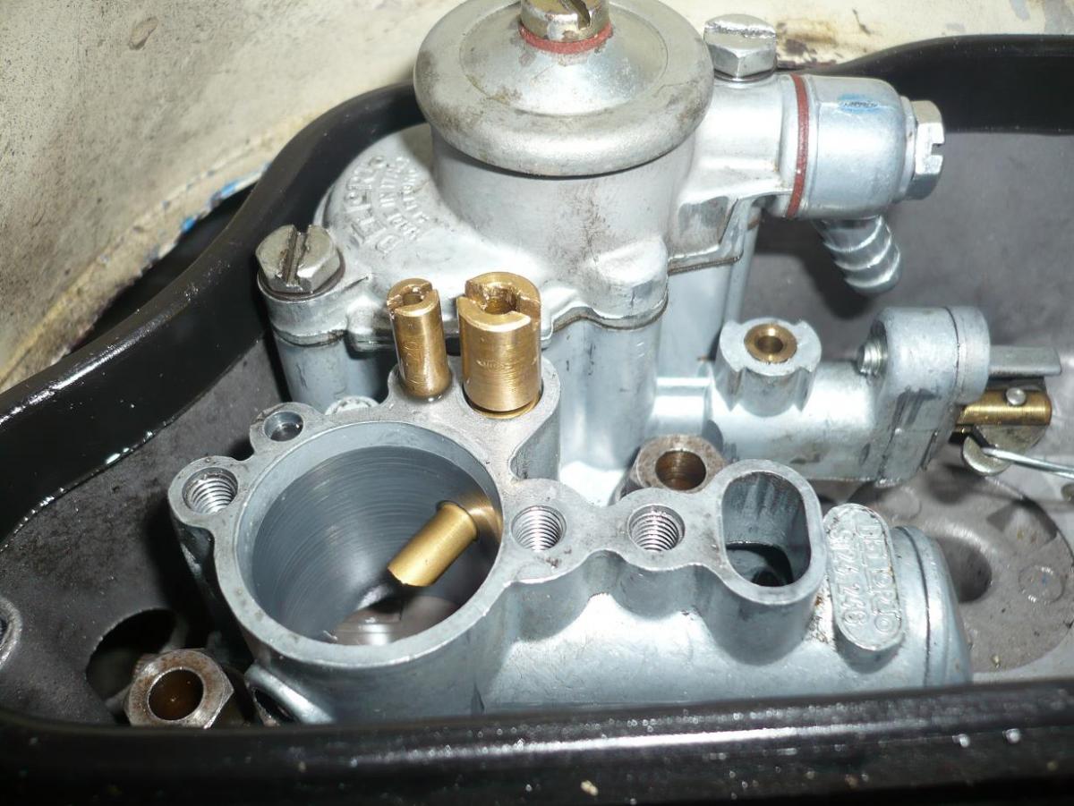

Kann es sein das es unterschiede von dellorto 24 G.Vergaser.
Die sahen unterschiedlich aus vor allem die Düsen-Stelle morgen mal ein Foto ein.
Bin Ich froh :-D
Das sind die beiden 24 G Vergaser.Der erste ist der mit dem der motor sehr gut läuft.Denke es ist ein originaler.
Der 2 ist der mit dem der Motor nicht läuft.Schwimmerkammer Deckel steht auch Spaco drauf.
Sind die wirklich so unterschiedlich Original und NAchbau?
