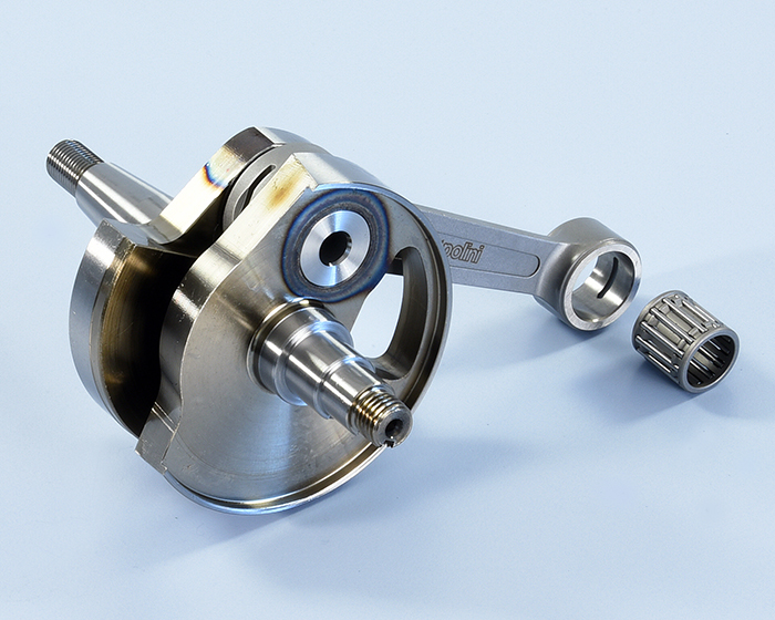

vor 13 Minuten schrieb Smallframeschüttelhippe:
Werksverlasert.:wow:
Wirklich? Oder wurden nur die Hubzapfenbohrungen gehärtet?
vor 1 Minute schrieb T5Rainer:
Hm was is davon zu halten? Bekannt für welchen Leistungsbereich die Welle vorgesehen is?
Mir hat es eben meine mazzu ordentlich verdreht...
