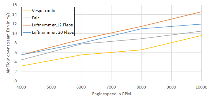

Die LUFTNUMMER 12 auf Vespatronic, Parmakit und Overrev Zündungen.
12 Lüfterschaufeln
hergestellt im Spritzgussverfahren aus faserverstärktem Kunststoff in schwarz
passend auch für M200, Smallframe wie Largeframe
Bei 10.000 U/min 50% mehr Luftleistung als ein Vespatronic Lüfter ohne Leistung zu kosten
Uns waren die Plastiklüfterräder der vielen Anbieter zu teuer und frei nach dem Motto "irgendwas ist immer" haben uns viele Lüfter nicht gefallen. Die Parmakit Lüfter "verbrauchen" zuviel Motorleistung, Vespatroniclüfter machten uns etwas zu wenig Luftzug, die Farbe passt nicht zu jedem Roller und die verfügbaren gefrästen Lüfterräder kosten doch deutlich mehr als die Kunststoff-Lüfterräder.
Ein ganz gravierender Nachteil der gefrästen Lüfter auf der Rennstrecke ist ihre Stabilität. Kommt der Fahrer zu Sturz, brechen die Schaufeln bei Aluminium nicht ab, sie verbiegen und leider nimmt durch das eingebrachte Moment auch häufig die Kurbelwelle Schaden.
Die Luftnummer 12 ist leichter als die Aluminiumalternativen, wodurch der Motor schneller hochdreht und aggressiver am Gas hängt.
Die Luftnummer 12 soll ein preiswerter Ersatz für die verfügbaren Lüfter sein, eine Alternative zu Vespatronic und Parmakit und vor allem auch für die CNC Lüfterräder. Die Luftnummer 12 passt mit Modifikationen auch auf Polinitronic-Zündungen (die Löcher müssen versetzt neu gebohrt werden).2020-01-28_21_55_13.thumb.jpg.06dc780e43ae4fa185e0b1e78fe53e61.jpg69052720_2333413070088675_2992132449007304704_n.thumb.png.7f078c2778a315104374eb6ee97a1d38.png1728374522_2020-01-2821_57_21.thumb.jpg.87a970c287e444a862268427044445d9.jpg2020-01-28_21_53_56.thumb.jpg.ffc7c98344e9f76adf73d6ef2aa875b8.jpg

Hallo @rally210er ich bin an dem Lüfter interessiert. Ich fahre eine Overrev Zündung auf TimEy Kurbelwelle im Quattrini m200 Gehäuse, zur Zeit mit Vespatronic Plaste Lüfter. Passt so ohne Spacer unter die Lüfterradabdeckung. Ist euer Lüfter von den Maßen her gleich, also passt der auch ohne zu spacern?
Bearbeitet von konrektor
vor 15 Minuten hat konrektor folgendes von sich gegeben:
Klar. Passt. Ohne Nacharbeit bei m200
