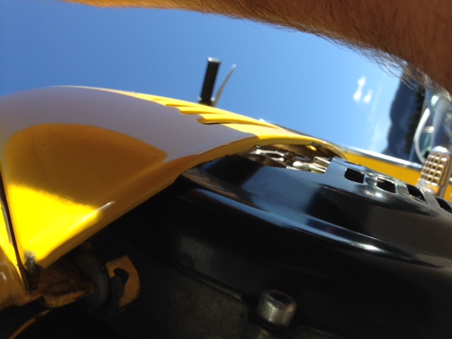

Also was ihr alle habt mit grausig ausschauen usw kann ich null nachvollziehen. Das Motorgehäuse ist dem Original sehr gut nachempfunden und fällt wenn man den Quattrini Schriftzug entfernt kaum auf.
einen Moment ich geh schnell Fotos machen...
Bearbeitet von pv211
  • Like 2
jup. es ist schon ein Gefummel bis es passt. Hab ihn erst mal verloren. Die Zylinderhaube musste ich bearbeiten damit die die Deckelverriegelung nicht aufdreht. Aber davon hab ich eh im Quattrini Topic ein Foto.
Beim 2. Motor der in Arbeit ist hab ich den Quattrini Schriftzug rausgeschliffen und drüber gestrahlt. Sieht aus als ob nie was drinnen war.
Verbaut ist ein 1mm Spacer bei der Lüra Abdeckung eh von dir.
