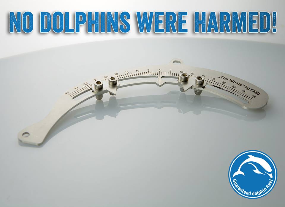

mit uhr kann man den o-punkt direkt anzeichnen.
bei einer umschlagmessung, kann man die mitte über die skala ablesen und dann das lüfterrad auf ot stellen und eine weitere markierung bei 0 setzen. find ich ziemlich gut, da ich nicht mehr mit maßband usw. rann muß

Ah jetzt ja, brauch man einen Kolbenstopper der ne Umschlagmessung < 90° macht, oder halt nicht ganz reindrehen.

So viel kann ich aber schon mal sagen: die finale Version wird eine Kombifassung für LF und SF werden. Es werden je zwei Spitzen mitgeliefert, da für LF und SF unterschiedliche Größen benötigt werden. Die Form des Wals ändert sich nur unwesentlich, um beide Gehäuseformen abzubilden. Zur Befestigung werden die Standardgewinde der LüRa-Abdeckung genutzt. Das Tool ist so ausgelegt, dass es während des gesamten Einstellprozesses auf dem Gehäuse verbleiben kann. Mit etwas Geschick sollte sich damit dann auch der effektive Wirkungsgrad von variablen Zündungen ablesen lassen. Gefertigt wird alles aus hochwertigem Edelstahl und ist mit einer extrem beständigen Industriegravur versehen, die sich nicht einfach in Wohlgefallen auflöst und gut ablesbar ist. Der Effektive Messbereich mit Schiebern beträgt ca. 80°.

Der Radius der Schieber liegt so, dass er sowohl bei LF, als auch bei SF passt. Wir haben genau darauf geachtet, dass es hier keine Unterschiede gibt. Um das zu gewährleisten, mussten wir die Form gegenüber dem Bild oben etwas anpassen und zusätzliche Löcher für die Befestigung setzen.
Das glaube ich Dir, aber trotzdem ist die Funktion ja auch ein wenig abhängig vom Durchmesser des Polrads. Mag ja bei bei den meisten passen, aber ich glaube fast bei mir müsste ich dann über eine größere Distanz schätzen. Um das auszuschliessen die Frage nach der Radiusposition der Spitzen.
Jens hat es schon richtig beantwortet. Die Position des Messradius ist nur bedingt relevant. In erster Näherung ist erst einmal wichtig, dass der Wahl ausreichend Abstand zum Lüfterrad hat. Ist das gegeben - und darauf haben wir geachtet - können die unterschiedlichen Distanzen durch Wechselspitzen ausgeglichen werden.

So oder so sind wir uns aber sehr, sehr sicher, dass wir nahezu für jede Kombi eine Lösung in Form von speziellen Spitzen anbieten können. Bisher ist das Werkzeug auf universelle Einsetzbarkeit ausgelegt. Soll heißen: die Spitzen sind gerade so lang, dass sie relativ nah ans Lüfterrad des jeweiligen Gehäuses kommen. Dabei muss man wissen, dass ein annäherndes Berühren oder ein zu geringer Abstand von uns nicht gewollt ist. Das hat sicherheitsrelevante Gründe. Denn da der Wal während des gesamten Einstellvorgangs auf dem Gehäuse verbleiben kann, bzw. soll, wäre es fatal, wenn das Lüfterrad irgendwie an die Spitzen kommen könnte und einem das um die Ohren fliegt. Also halten wir einen gesunden Abstand, der aber trotzdem den Messvorgang drastisch vereinfacht. Denn ganz gleich wie weit (solange wir von Millimetern reden) die Spitze vom LüRa entfernt ist: das Gepeile über eine Gradscheibe und das Gefummel mit dem Edding am Gehäuse entfällt in jedem Fall.
Hier noch mal ein etwas genaueres Bild von der Messspitze mit der Markierung zum Ablesen. Es handelt sich, wie gesagt, um den ersten Prototypen für SF. Ein paar Änderungen zur Verkaufsversion wird es geben.
