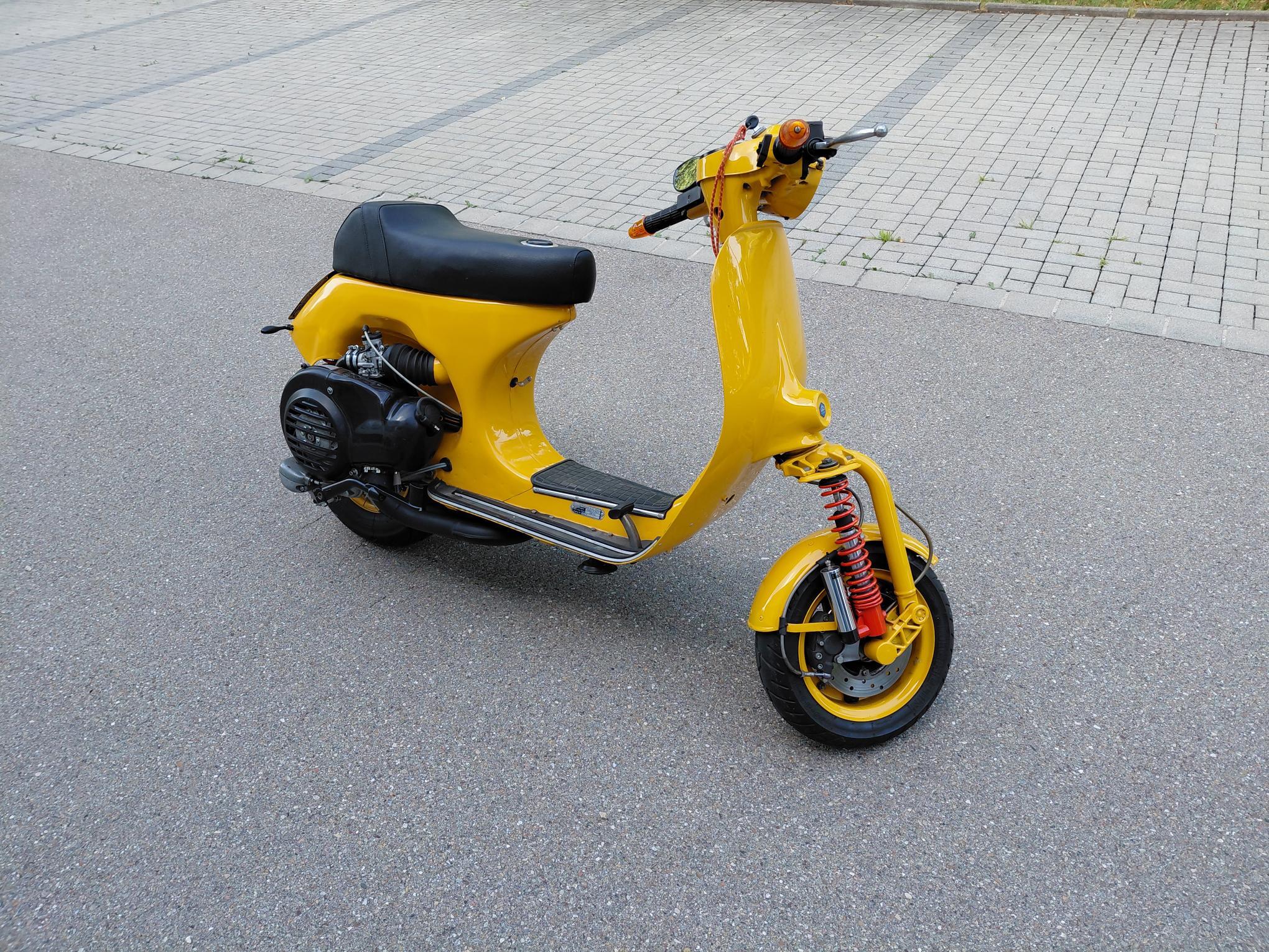

    • Danke    ich will das Ding halt dann auch einfach sorgenfrei fahren und vorallem wenn das Projekt dann auch noch für meine bessere Hälfte ist muss ich einfach bei jedem Schritt sagen können -> das passt jetzt zu 100%   Ich poste später mal wieder ein paar Bilder wenn ich etwas Luft habe.   Zum DS: Die Idee ist nicht neu und macht auvch @Han.F.   Uhu Wäre eine Idee gewesen aber das Zeugs kann auch mal lose werden und haut dir wsl. nicht dann alles zamm. Kleinere Rifen kann man damit sicher auch schön fixen bin ich der Meinung   @Smallframefan 19er und der Auspuff sind mal zum legalisieren und umtypisieren auf 125ccm   24er ist in den Startlöchen und der ASS dann schon so vorbereitet dass das Ding Pulg and Play mit Passstiften montiert wird. Ich habe mir aus 10,9er Schrauben Stehbolzen gebaut da der Malossi ASS ja recht lange Schrauben benötigt. Das will ich dem Guss nicht antun.   Auspuff.... ja ist nicht meine erste Wahl aber gibt halt nicht viel ohne die Flex bei der PK anzusetzen.   Mal sehen wie der Hobel fährt und wenns @PKRacingGirl gefällt kann man ja mal eine Dexter Anlage oder was vom Erich drunter bauen.   Die Komponenten im Motor wurden ja so gewählt, dass Mehrleitung locker drinn ist. Egal ob Getriebe, Schaltklau, Kurbelwelle oder Kupplung; das kann alles locker noch ein paar PS mehr.
    • wieder immer 1+ . Aber bei dem ganzen Aufwand der Auspuff? oder ist das nur zum legalisieren? Ansonsten mal wieder besser als neu aus dem Werk!
    • Gestern mal ne Runde mit der Kiste gedreht, hatte jetzt mal einen 50er Schieber und ne D56 verbaut. Das war eher kontraproduktiv. Werde wieder auf 45 Schieber und D29 zurück gehen und die D29 erst mal auf die oberste Kerbe setzen und schauen, was passiert. War die zweite Kerbe bei der D29 und an der Stelle noch zu fett. Das alles mit AQ264. @egig hat ja schon oft geschrieben, dass man bei nem 3-Teiler eher Probleme hat das Resoloch wegzudüsen und man schnell zu mager wird. Deswegen die Idee eher mit der D56 und da mal konservativ die Kerbe setzen. War aber doof. Wie @alfonso schon schrieb, ist die D29 echt für Franz, Bertha und Co eher geeignet.   Aber! Das war gestern schon echt schön zu fahren trotz dem Gerotze vor Reso, was ich heut angehe. Ich kann ohne Resoloch voll durchbeschleunigen, das hab ich nur, wenn ich eher brav fahre und dann Gas gebe. Bei voller Beschleunigung lande ich mit der 2.62 in jedem Gang direkt in Reso. Ich hatte mit der 2.62 (26/68), 3.00-10 und nem 48z Zahnrad im vierten Gang von DRT ruckzuck 9300 U/min drauf. Das sind dann echte 123km/h.   Man merkt dann, dass man vielleicht doch was am Fahrwerk vorne machen sollte  Da ist noch ein Standarddämpfer mit Anti-Dive verbaut. Vielleicht einen Tick zu hart.
