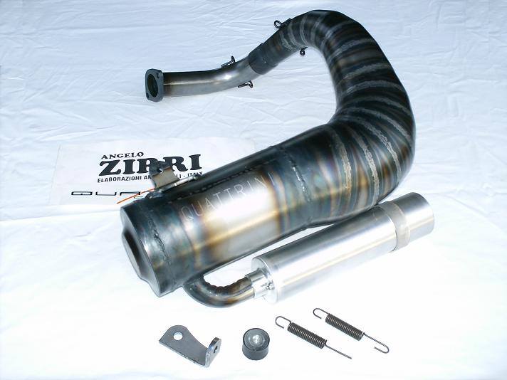

Motore completo M200 (Aria)Motore completo M200 (assemblato interamente con pezzi nuovi) per vespa smallframe 200cc raffreddato ad aria. Aspirazione lamellare sul cilindro, diametro 67mm, alluminio nikasil, pistone stampato a due fascie diametro 67mm. Carter motore Quattrini dedicato e albero motore a spalle piene 9048 diametro 89.5mm, biella stampata lunga 116mm, spinotto pistone 16mm, corsa 56.5mm, accensione vespatronik ad anticipo variabile da 1kg e a richiesta da 1.5kg, frizione rinforzata 4 dischi, campana 27/69 con parastrappi ricavato dal pieno (a richiesta pignone da 28 denti), cambio 4 marce con terza e quarta corte, crocera da corsa in materiale e tempra che permettono una lunga durata (anche con tanta potenza), marmitta ad espansione silenziata dedicata che consente al motore di sviluppare una grande prestazione con rumorosità molto contenuta. Da montare con ruota 3.50/10. Non bisogna tagliare il cassettino, anche su telai vespa et3 primavera. Carburatore Dellorto VHSB d.34mm già tarato o a richiesta Dellorto d.26 VHST. Motore resistente che possiede tanta potenza già ai giri bassi, che permette di montare anche rapporti molto lunghi. Particolarmente adatto per l'endurance.
M200 (raffreddato ad aria)Gruppo termico big bore per Vespa SmallFrame, ET3, Primavera, Special, PK, con aspirazione lamellare. E' composto da un cilindro in alluminio (Nikasil, 67mm di alesaggio, corsa 56.5mm, 200cc, booster allo scarico, 5 travasi), testa in alluminio ad incastro, pistone stampato e alleggerito (due segmenti) con spinotto da 16mm, guarnizioni, istruzioni di montaggio. E' sviluppato per l'endurance.Tempo di consegna: 8 giorni lavorativi - (iva e spese di spedizione incluse)                € 590,00
Der neue zylinder von zirri ist in seiner Homepage kostet 590 € und er bietet auch komplett Motoren an ! nur mein italienisch ist nicht so gut :-)
