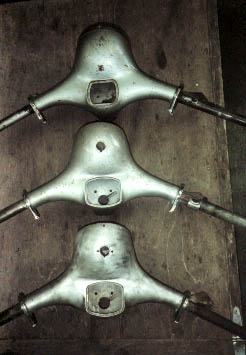

Ich hoffe du hast nichts dagegen, dass ich dein Foto hier verwende. Ich habe das Bild mal beschriftet wie ich´s vermute. Meine Frage hierzu: Wie wird die Gasrolle durch den äußeren Gasgriff angetrieben? Wird das Alugussteil mit Aufnahme des Lichtschalters über "gestülbt" und wenn ja, wie wird es fixiert? Werden die beiden Führungen der Gas- bzw. Schaltrollen miteinander verschraubt?
Eine Gasrolle gibt es nicht, ich hab den Begriff von dir unüberlegt übernommen...
Am äußeren Gasgriff ist ein Nippel dran, an den wird der Gaszug mittels Öse eingehängt. Schau mal in mein Restaurationstopic, da dürfte man auch was sehen. Ansonsten hab ich noch einen Gasgriff rumfliegen (wie Herr Nagy finde ich sowas zufällig im Keller :-D ), da würde ich dir ein Foto machen.
Die beiden Führungen am Lenker: Die Hälften werden jeweils miteinander verschraubt. Die Schraube verschwindet unter dem Abdeckgummi, das man im Foto in meinem Avatar sehen kann.

Dann hast du hier schon mal ein Bild. Macht bestimmt Spaß nachzubauen.

Der Tacho würde ich sagen ist ein kleiner und der Lichtschalter ist länglich wie an der VNa und nicht der runde Siem.
Die Aufnahme für die Gaszugrolle fehlt komplett.
Würde mir mal genau Bilder schicken lassen.
Bearbeitet von maxsi
Aber das Loch für Zündschloss der Schlitz darunter und die Ausnehmung für den Tacho passen nicht zum Acma GL Lenker ?
Die Schalter Aufnahme wiederum schon .
Scheinwerfer passt auch nicht zur Acma ...
