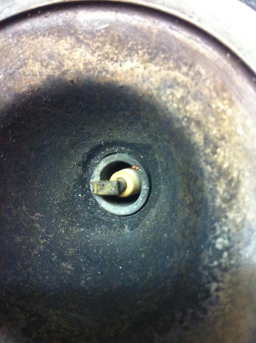

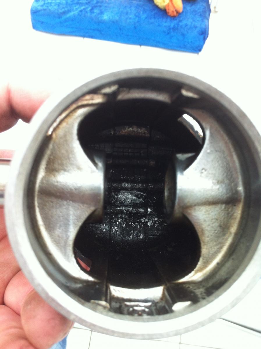

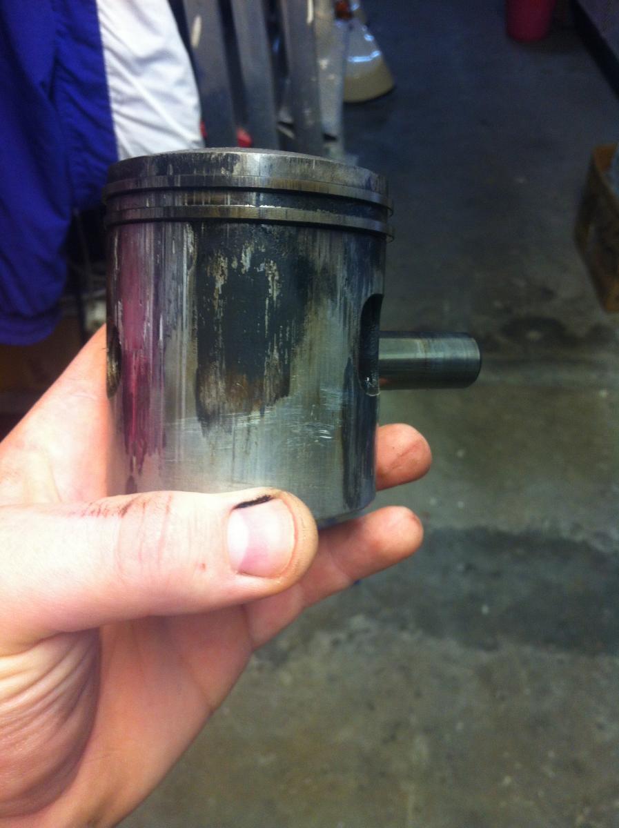

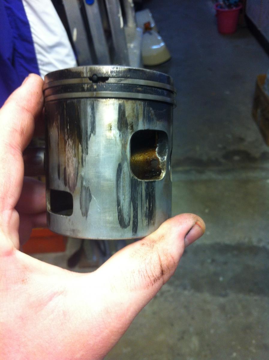

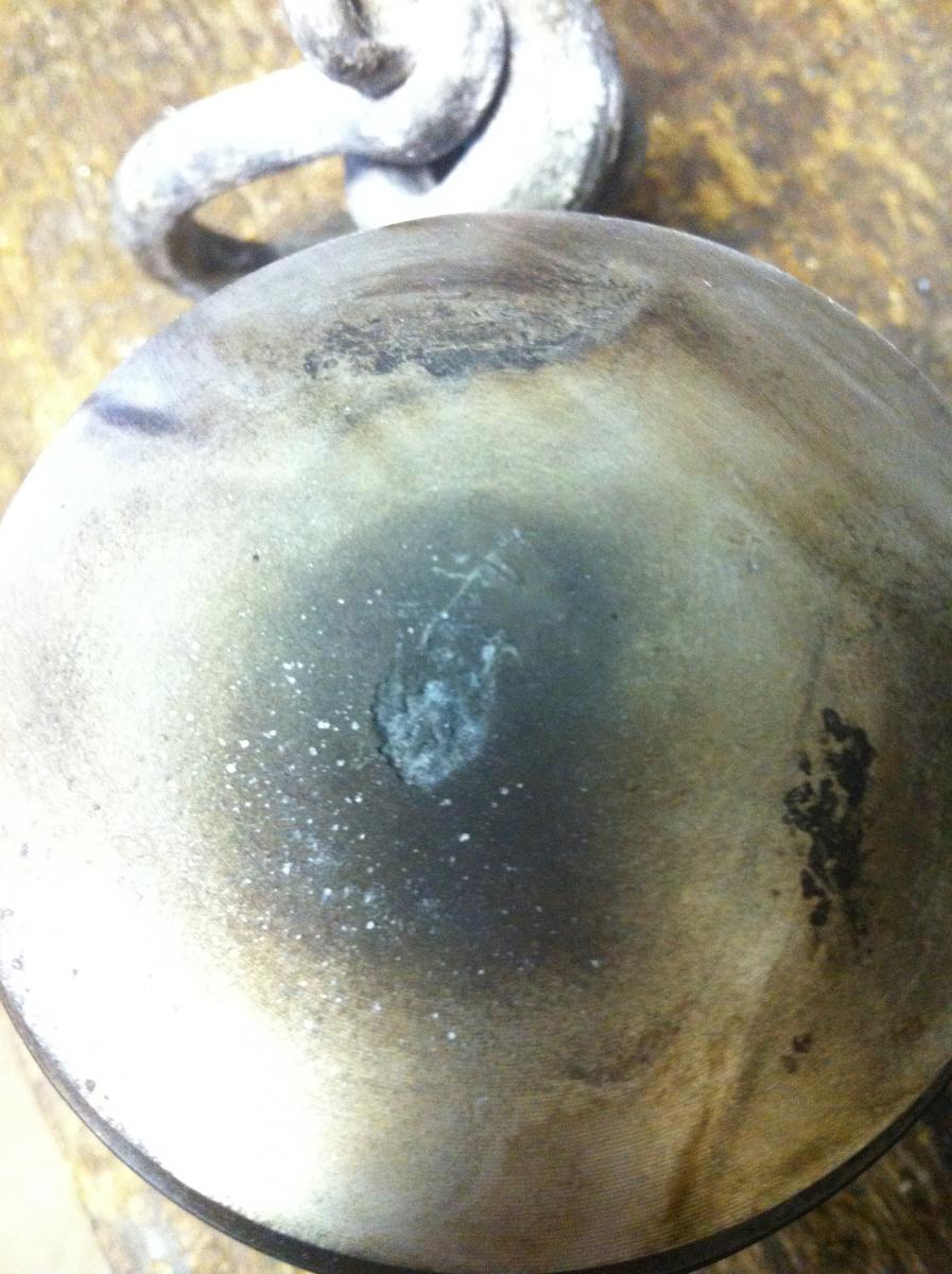

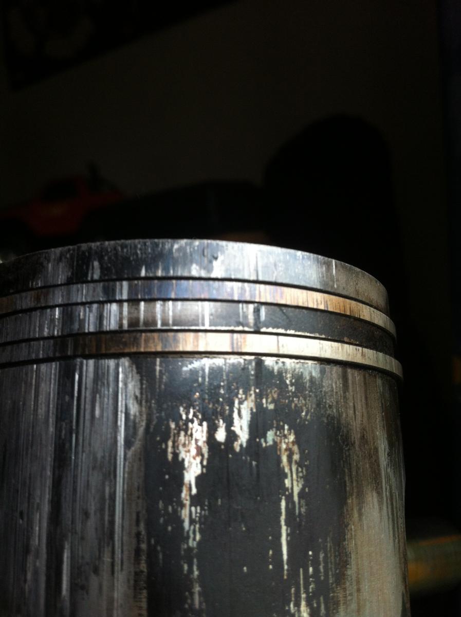

Hi habe gestern auf der Autobahn nen Kolbenklemmer bekommen siehe Bilder:
sip road original 200er zylinder vergaser si 24 118 hauptdüse be3 mischrohr standart 7er ngk langgewinde zündkerze
ok sie lief zu mager... hat sie nur deshalb gefressen?
wie kommt das loch in den Kolben? weil sie zu mager lief und zu heiss wurde? oder was kann das sein?
sieht das loch für euch älter aus oder sehr frisch als ob es von meiner autobahnfahrt kommen könnte waren vieleicht 10 km

zu mager auf jeden fall und auf wieviel ° ist zu zündung eingestellt? und auch geblitzt?

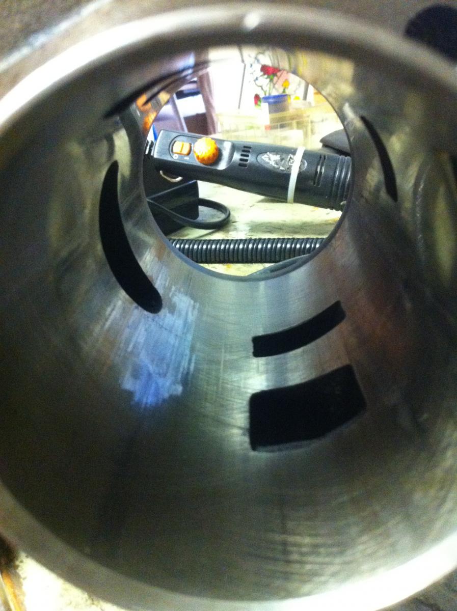

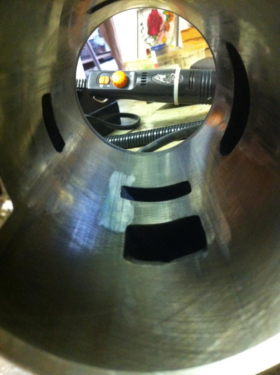

tante bea fügt noch ein, die laufbahn mit ätznatron sauber machen, durchhohnen und neuen kolben rein.

ist kein durchgehendes loch ist so 1 - 2 mm weggeschmohrt das war dann weil er zu heiss wurde?

Ok mit Löchern im Luftfilter ist das dann eine oder fünf Nummern zu mager. Klar wird´s mit dem Road magerer, aber die Kerze sieht nicht wie 2-3 Nummern zu klein aus, eher nach 5-10. Oder der Zylinder ist so sehr heiß gewesen, dass sich die Kerze freigeglüht hatte. Intuitiv würde ich da auch lieber eine 8er reinschrauben. Wie viel ° daneben waren die Markierungen?
Suche sagt, Malle mit OPott 18-19°.
oha schon vergessen ein stück wars daneben kann grade netsagen wieviel genau
Definitiv: Hauptdüse zu mager und, wie tenand schon schrieb: falsche Kerze. Mindestens ne 8er!!! Meine Kerze sah am Anfang genauso aus - aber ich habs noch rechtzeitig gemerkt... Mit 9er NGK und HD 122 passt bei mir jetzt alles.

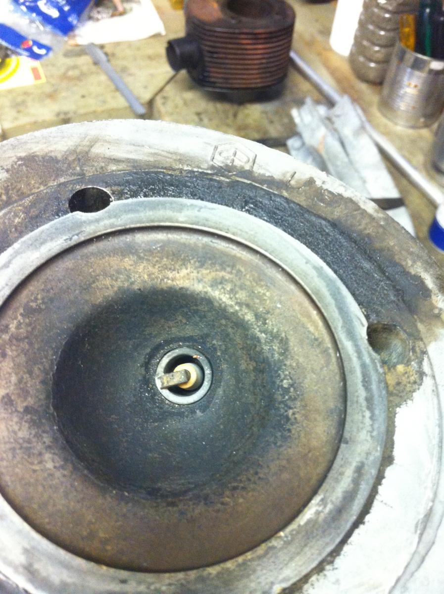

Kopf undicht? Auf dem ersten Bild der Schmodder?!?!?
Wobei ich denke das ein Loch im Kolben auch eher von falscher Zündung/Zündkerze, evtl. halt auch in Verbindung mit undichtem Kopf kommen könnte...

Sei mir nicht böse, aber Du hast ihn leider selbst vernichtet:
Lufi mit Löchern => HD zu mager
SIP Road => HD zu mager
BE3 mit 190er Hauptluftdüse => HD zu mager
ZZP ungeklärt
Nebendüse: naja, für meinen geschmack zu mager
7er NGK müsste passen (original PX200 [10 + 12PS] hat B6ES)
