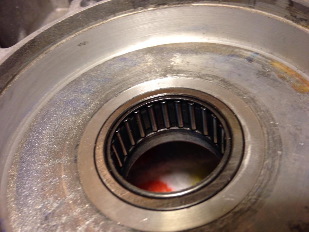

Ich hab gestern noch mim Kobold gesprochen. Er meint das Lager müsste nen Tick tiefer in die Buchse. Momentan sitzt das ETS Lager bündig und ich denke so drückt es auf die Limawange.
Die DRT Welle hat auch den Bund.
Ich denke genau das ist das Problem.

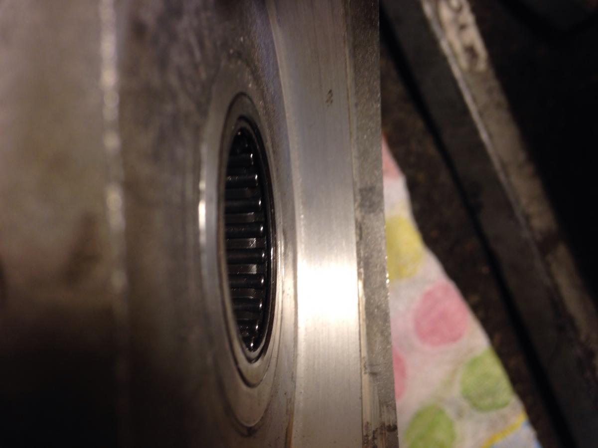

Ich hab auch bemerkt, das der Lagerring nicht sauber im Lager läuft. Der Ring hat den richtigen Abstand zur Welle, wenn man aber von der Limaseite reinschaut, sieht man das der Ring gute 2-3 mm weiter rausschaut.
Der Kobold setzt das jetzt nach, sodass das Lager tiefer in der Buchse sitzt. Dann sollte alles passen. Darf halt nur nicht zu tief sein, damit die Ölbohrung nicht verschlossen wird.
Grad nervt es mich, das ich überhaupt die Buchse genommen habe. Nächstes mal 6005er Lager und fertig :-/

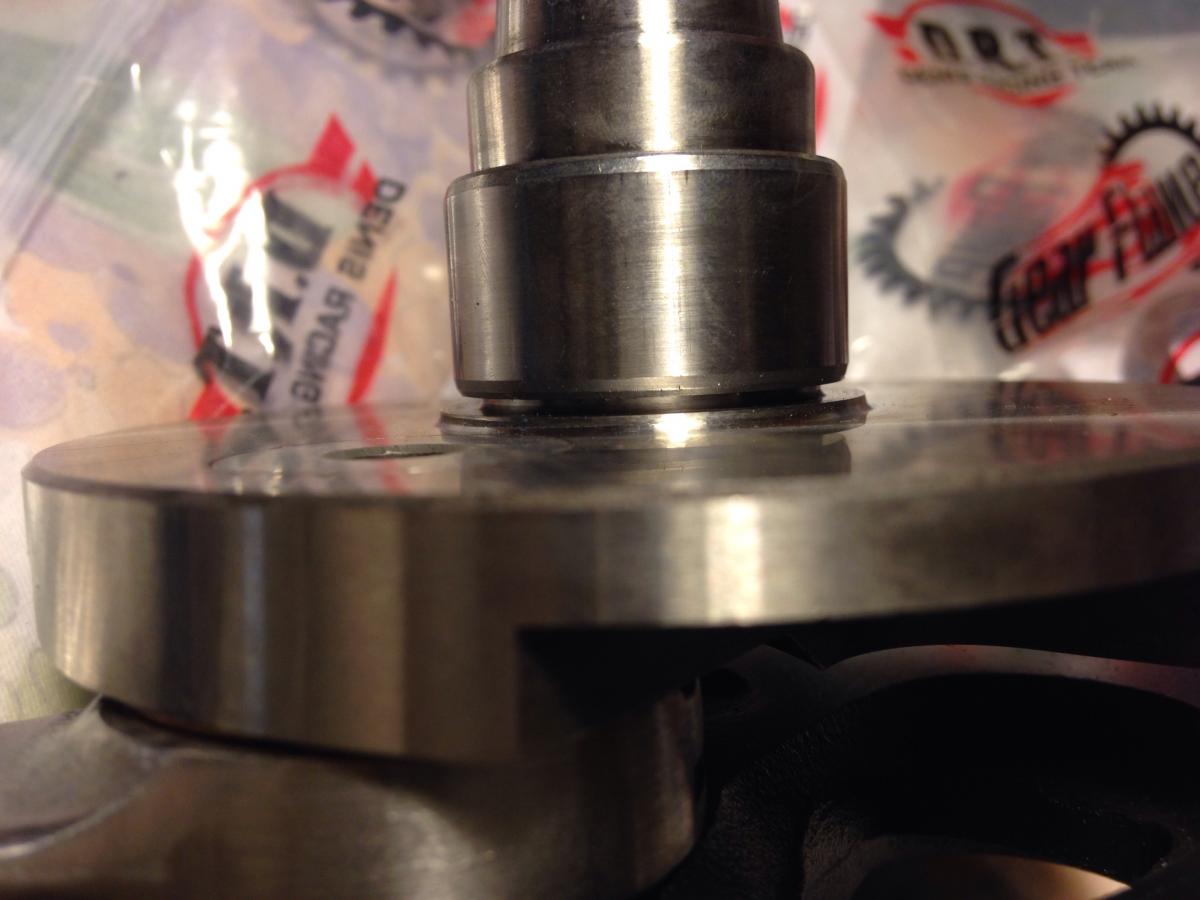

Wie habt ihr den Bund an den Mec Wellen entfernt?
Iwie will ich am Zapfen kein Material wegnehmen.

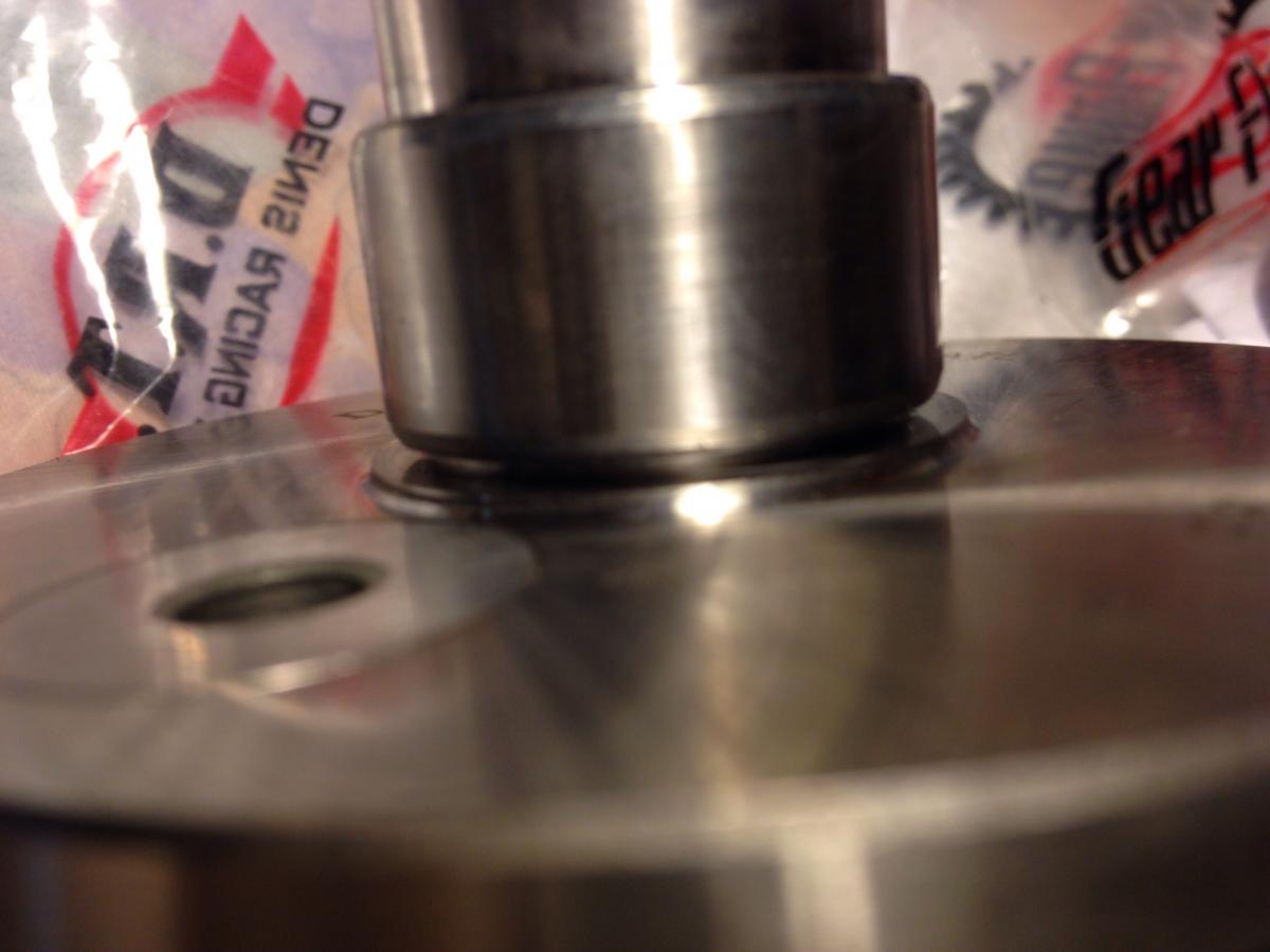

Okay hier ist der Delinquent, der Bund.
Hat genau 31mm und der Nadellagerinnenkorb hat genau 32mm. Das heisst der Bund drückt exakt auf den Innenkorb. Maßarbeit :-D
Also gibts zwei Möglichkeiten
1. Lagersitz in der Buchse tieferlegen. Ölbohrung ist gross genug dafür.
2. Bund entfernen.
Mir ist Variante 1 symphatisch :cheers:

Jetzt weiss ich auch warum der Ring nicht komplett im Lager läuft. Den Abstand hätte ich ja gar nicht einhalten müssen. Der Abstand zur Wange ist ja quasi schon durch den Bund gegeben ...
Abdrehen des Bundes hat keinen Einfluss auf die Haltbarkeit/Stabilität des Stumpfes ?
Bearbeitet von PhilLA
Schau ins SF-Wellentopic. Da gibts das in bunt und in Farbe auf den vorletzten Seiten.
Das ist die Detail-Aufnahme mit den 950+MPa Kerbspannung.
Schlimmer als der kleine Radius direkt an der Wange solls/wirds nicht werden.
Aus meiner Sicht optimal wäre einfach anfasen, da, wo der Käfig streift. Da es ja 25er DM ist, sollte das auf alle Fälle halten. Haust halt keine Kerbe rein.
Besonders empfindlich ist m.M.n. der Bereich direkt zum Hubzapfen hin.
p.s.: wennst besonders sorgfältig sein willst und ne Platte mit o,8er Radius da hast, wäre das auch schick.
In meiner Rechnung sieht das auch deswegen so doof aus - bzw. der Radius zum Lager so gut dagegen, weil der äussere Radius den Spannungsfluß vom Lager-Radius "fernhält".
Kurz und gut: anfasen, und nur soviel wie muß, dabei keine Kratzer machen.

Moin,
Also das Gehäuse ist wieder hier.
Kobold hat den Bund in der Stahlbuchse ein paar Zehntel tiefer gesetzt. Jetzt sitzt das Lager ein wenig tiefer in der Buchse.
Alles dreht sich frei, so wie es soll.
Ich denke das der Bund an der Welle einfach ein Konstruktionsfehler ist. Selbst in einem Ets Gehäuse ohne Buchse, wäre der Bund an den Lagerinnenring angegangen.
Ende gut, alles gut :thumbsup:
