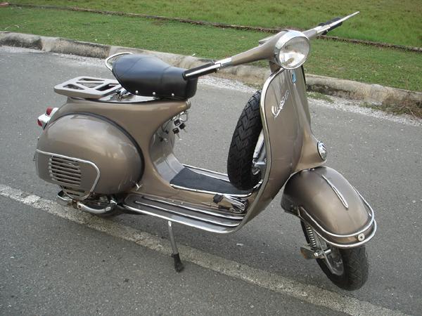

ps: um diese backen und koti handelt es sich:
http://www.allmystery.de/dateien/uh60967,1273332958,Vespa_VBB.jpg
sollen auf v50 rundlicht verbaut werden.
Gruß Arne

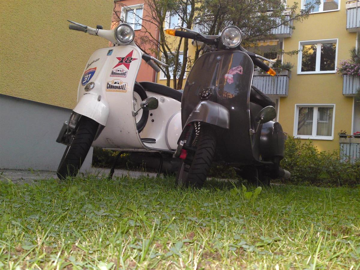

Vielleicht kann der Kollege dorkisbored seine V50 und seinen Kostümroller mal nebeneinander ablichten. Ich denke, dann hat sich das Projekt gaaaaaanz schnell erledigt.
der Kostümroller ist aber ne Wideframe und keine VBB....macht aber nix... ;-)

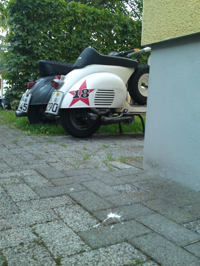

Ich such mal schnell...ich mein ich hab die VBB und die V50 sogar irgendwo nebeneinander....Moment.....
post-10608-0-26771800-1367697080_thumb.jpost-10608-0-49393200-1367697086_thumb.j
Ich denke, gerade auf dem ersten Bild sollte man das schon erkennen können.....
und nich von den 10" an der VBB irritieren lassen...da kam die Karre gerade vom Cannonball :whistling:
Bearbeitet von dorkisbored
