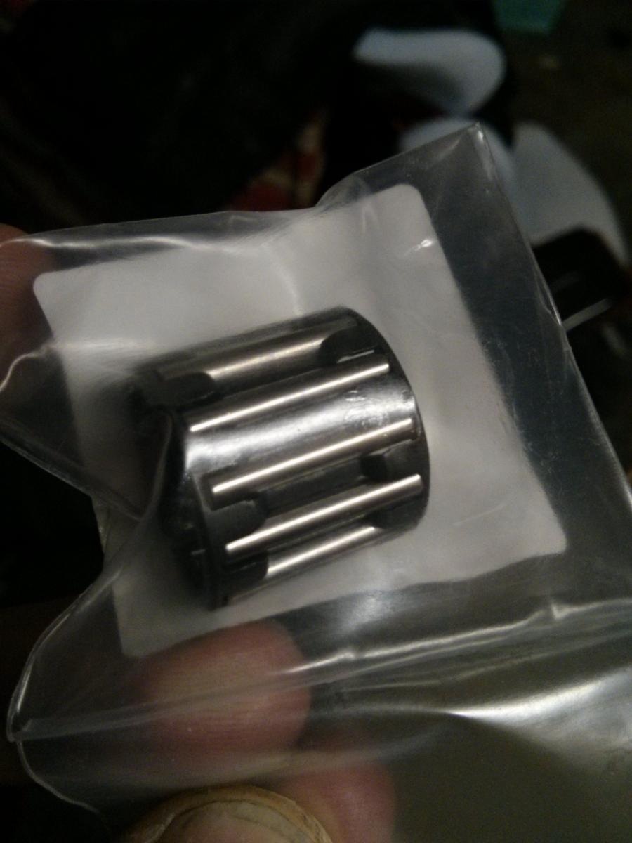

Habe noch schnell mein ersatzkobolager rausgekramt. 16x22 und 20 lang.
Zylinderhemd hat bei mir 25.5 mm.

Ich bin ehrlich gesagt mehr als skeptisch, dass sich das Lager überhaupt als Kolbenbolzenlager eignet. Sieht mir nach einem normalen Nadelkranz aus.
