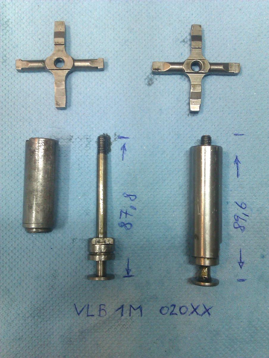

die Ausführung rechts habe ich aus dem Motor gefischt (mit Schaltkreuz wie abgebildet...)
Motor VLB1M*020XX*
Symptome: akutes Gangspringen/unfahrbar
die Ausführung links liegt bei mir in der Box für LF-Teile rum...
Ich gehe stark davon aus, dass die Ausführung rechts die falsche ist, schon allein wegen dem Schaltkreuz.
kann das wer bestätigen?
kann ich die Ausführung links verbauen?
thx
