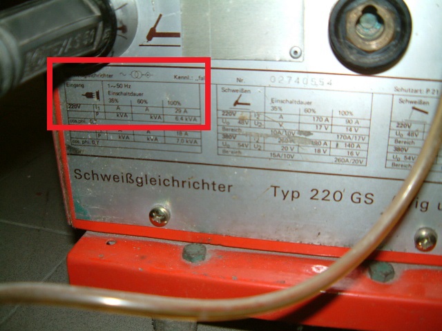

Denn wenn ich mir das aber so anschaue, braucht der Gute doch 2 abgesicherte Phasen (was auch auf dem Stecker steht) mit jeweils min. 16A, oder?
post-2915-0-88980600-1368010302_thumb.jp
Da steht ja 29A...
Wie krig ich das jetzt angeschlossen???

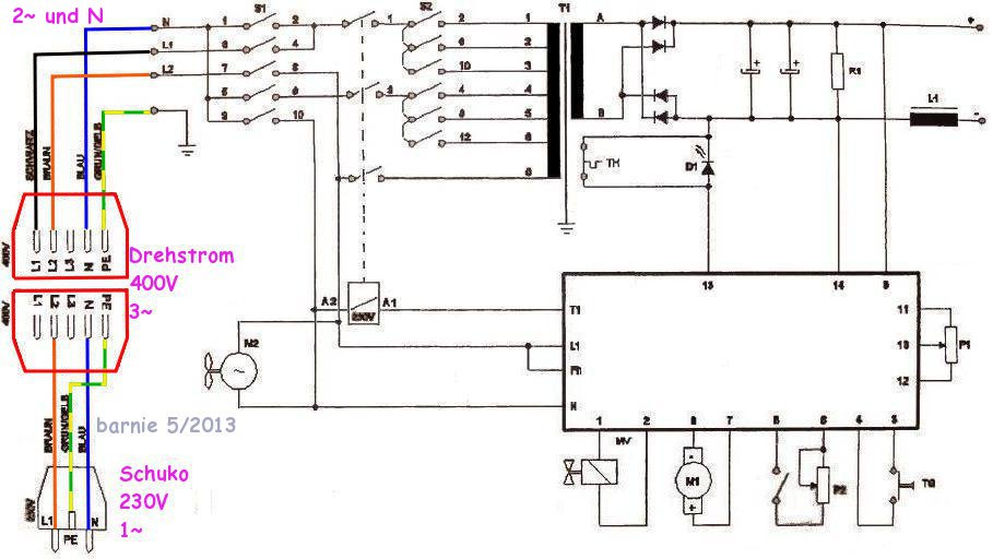

Solche Trafos haben zwei Leistungstufen, je nach verfügbarem Netz:
post-24082-0-33909800-1368197900_thumb.j
Man kann ja immer noch was dazu lernen oder ? ;-)
:aaalder: aaaargh, ich hätte es wissen müssen. :cheers:  Man lernt anscheinend nie aus, das war mir so nicht bewusst dass diese Schweisstrafos so funktionieren :rotwerd:
Again what learned. :satisfied:
:cheers:
Der obige Plan zeigt die Variante: Ein-Netzkabel & Adapter, Umschalter am Trafo
Eine andere Variante hat der TE: Zwei-Netzkabel ohne Adapter, Umschalter am Trafo
Entsprechend dem Netzanschluß sind die  Leistungsstufen unterschiedlich (z.B. rot / schwarz):

Entschuldigen brauchst Du Dich deshalb nicht. Das ist Bockmist: made by barnie
Wenn sich schon mal ein Drehstromnetz anbietet, dann wird ja wohl keiner auf die Idee kommen nur zwei Außenleiter zu benutzen. So etwas ist in der Praxis überhaupt nicht üblich und beim Topiceröffner  auch nicht. An dessen Schweißgerät wird das auch nicht vorgesehen sein. Mag ja sein, daß irgendein Hersteller sowas mal gebaut hat...ist aber total unüblich so was!!! Funktioniert auch schlecht!
(Warum auf die Vorteile bei der Nutzung eines vollständigen Drehstromnetzes (3 Lleitungen) für den Trafo ohne Zwang verzichten?)
Es wurde auch schon viel Mist produziert! Man bedenke nur mal, die 120 Grad Phasenverschiebung der Außenleiter zueinander. Was soll beim 2-Leiterberieb aus dem Drehstromnetz gewonnen sein? Die Spannungen der Außenleiter überschneiden sich ja!! Der Nullpunkt zwischen  den Außenleitern wird in dieser Betriebsart ja gar nicht erreicht. Die Effektivität dieser Schaltung ist in etwa die gleiche wie bei Einphasenbetrieb - insofern schlecht!  Also weg mit dieser Spezialgeschichte... hat außerdem mit der Anfrage im Topic nichts zu tun.
Ich weiß auch nicht, wo der die Schaltung her hat.
Edit: 'hab was gelöscht. Wir wollen ja freundlich bleiben. :sneaky:
Aber das Ding werde ich hier annageln, bevor er es wieder editiert:
Edit:
Nein! Schweren Herzens muß ich noch einmal editiern.
Ich tue es nur ungern, hilft aber alles nichts, nach Rücksprache mit meinen Freund, Schweißtechniker, muß ich nun zugeben:
Bei Billigschweißgeräten wird es manchmal so gemacht, daß an eine einzelne Primärspule (kein typischer Drehstromtrafo mit 3-fach Joch) nur 2 Außenleiter vom Kraftstrom angeschlossen werden. Das ist dann nur ein einfacher Trafo mit nur einer Primär- und nur einer Sekunkärwicklung mit einfachem Eisenpaket. Das dürfte beim Gerät auf dem Plan zutreffen.
Für 220V-Wechselstrombetrieb besitzt diese Primärspule zusätzlich eine Anzapfung, sodaß nicht mehr so viele Windungen für 220V wirksam sind und deshalb bei dieser Betriebsart annäherd die gleiche Durchflutung des Eisenkerns erreicht wird wie bei Kraftstrombetrieb.
So gesehen habe ich den barnie zu Unrecht gescholten. Ihr könnt jetzt ruhig über mich herfallen!

Ich check noch mal das Typenschild von der Karre.
Da es aber die Möglichkeit hat auf 230V umzuschalten, sollte das von der Leistung her auch ohne Drehstrom passen, denke ich...
Mich hatte nur die Angabe bei 1~50Hz und 100% Einschaltdauer: 29A verwundert. Das würde ja mit 1~230V gar nicht gehen (siehe Foto oben).
Reicht die Schweißleistung nicht auch mit 1~ 230V ?
Für meine Zwecke (nen bisschen Blech schweißen) sollte das reichen!

Meist hat er das Ding mit 380V Drehstrom betrieben, aber manchmal mußte es 220V Einphasen-Wechselstrom sein. Dafür hatte ich ihm das Ding jedesmal neu verschaltet, und zwar am Klemmbrett des Trafos, nicht an den Zuleitungen!
(Ich wüßte auch gar nicht, wie das von außen am Kabel zu machen wäre???? Wie soll das gehen? Da muß man schon ans Klemmbrett, wobei hinsichtlich Zündspannung, Leistung, verglichen mit Drehstrombetrieb, bei 220V-Einstellung Abstriche hinzunehmen sind.)
Jedenfalls - ich hatte die Umschaltung für ihn immer gemacht. Dann kam er mal an, wollte von 220 auf 380V verschaltet haben, als ich grade 'ne neue Perle hatte. Das ging dann natürlich nicht, ich war doch ausgebucht für ein Woche ununterbrochene Liebesbezeugung im Bett!!! So was geht schließlich vor! Kurzum - er konnte nicht abwarten, ist rangegangen und hat die Verschaltung selbst vorgenommen.
Ergebnis: Peng, Rauchwolke, Wicklung verbrannt, das Ding war in Arsch!
Was meint ihr wohl, wie der sich geärgert hat. Der hat sich in den Arsch gebissen vor Wut. Reparieren ging auch nicht. Das Eisenpaket war verschweißt...also die Eisenlamellen an den Ecken miteinander.
Dabei hatte ich ihm genauestens erklärt, bei jeder Neuverschaltung, wie vorgegangen werden muß, wieso und warum das so und so gemacht werden muß!
Ich hatte mich allerdings  gewundert, warum bei meinen Erklärungen sein Gesicht so ausdruckslos war???? Er hatte wohl nicht zugehört und an was anderes gedacht????
Jedenfalls werde ich selber keine detaillierten Tips für die Umschaltung geben. Ich sage lediglich: Guck ins Geräteinnere! Ist dort ein Anleitung abgedruckt!?? Oder irgendwoher eine Anleitung vom Werk besorgen! Wenn nicht, einen Starkstromelektriker bemühen.
Ähm - ich will da ja gar nichts am Gerät rumverdrahten....
Ich will eigentlich nur wissen, wie ich diesen dusseligen blauen Stecker - von dem ich annehme, dass das Gerät damit funktioniert - an meine Verteilung gestöpselt bekomme?
Wenn das nur 1~230V AC ist, dann sollte das doch mit ner Schuko-Kupplung (phasenrichtig) laufen, oder?!?
Al.
Al.
Wie schon gesagt. Die Wahrscheinlichkeit was kaputt zu machen ist bei dieser Umrüstung auf Wechselspannung nicht so groß, aber immer noch vorhanden;
deshalb werde ich von hier aus keine konkreten Anschlußtips geben....hab' ja geschrieben warum.
Soweit es geht, will ich aber versuchen zu helfen. Allerdings bin ich schon seit Jahrzehnten aus der Starkstromgeschichte raus.
Da hat man nach so viel Zeit auch einiges vergessen.
Wenn vormals Drehstrombetrieb war und Du nur am Stecker rumfriemelst
in Richtung Wechselstrom, kann aber nichts Schlimmes passieren.

Mach den blauen Stecker weg und nen Schukostecker dran.
Vorsicht:
Die wichtigste Ader ist der Schutzleiter gnge !
Al.
Kauf Dir soon Adapter und steck an! Wahlweise 400 oder 220V ist bei Schweißgeräten seit Ewigkeiten üblich, das ist nix sonderbares, exotisches oder sonstwiewas.
Dann ist auch die Phase egal, da es "nur" ein Wechselstromanschluss ist, richtig?!?
Al.
Geh doch einfach mit einem Draht über Lüsterklemme an das eine Kabel oder sonst was und an 220V und das Massekabel an den "Null" von Deinem Gerät und dann probeschweißen ("fliegende Verdrahtung) und dann sehen wir weiter...sonst nix weiter anschließen an die anderen Adern.
Wird zwar mies funktionieren, aber kaputt kann m. E. dabei nichts gehen.
Ich bleibe dabei: Man muß ans Klemmbrett und da was machen, damit es einigermaßen funktioniert!
Kommt aber auch auf's Gerät an. Allgemein ist das aber so!
Bearbeitet von Don
Geh doch einfach einen Draht mit Lüsterklemme an das eine Kabel oder sonst was und an 220V und das Massekabel an den "Null" von Deinem Gerät und dann probeschweißen ("fliegende Verdrahtung) und dann sehen wir weiter...sonst nix weiter anschließen an die anderen Adern.
Also bei allem Respekt vor Deinem Fachwissen, weiß ich irgendwie nicht so richtig, was Du mir sagen willst???
An dem Gerät befindet sich ein fest angeschlossener, blauer 230V CEE Stecker!
Ich will hier weder mit Lüsterklemmen, noch mit irgendwelchen Raketentechnik-Schaltungen im Schweißgerät selber irgendwas fummeln!
Ich möchte nur wissen, wie man so einen verfickten blauen CEE-230V Anschluss herstellt, und was der Unterschied bzw. die Notwendigkeit eines solchen bekackten Steckers zum stino Schuko ist???
Wenn blau-CEE == 230V 1~ dann heißt das für mich == Schuko!
Al.
Wenn
Was denn? Jetzt kriege ich hier alles ab -oder wie?
Dann kneif doch den alten Stecker ab und schraub 'nen Schuko dran!
...Problem erledigt...wenn's das nur ist!
