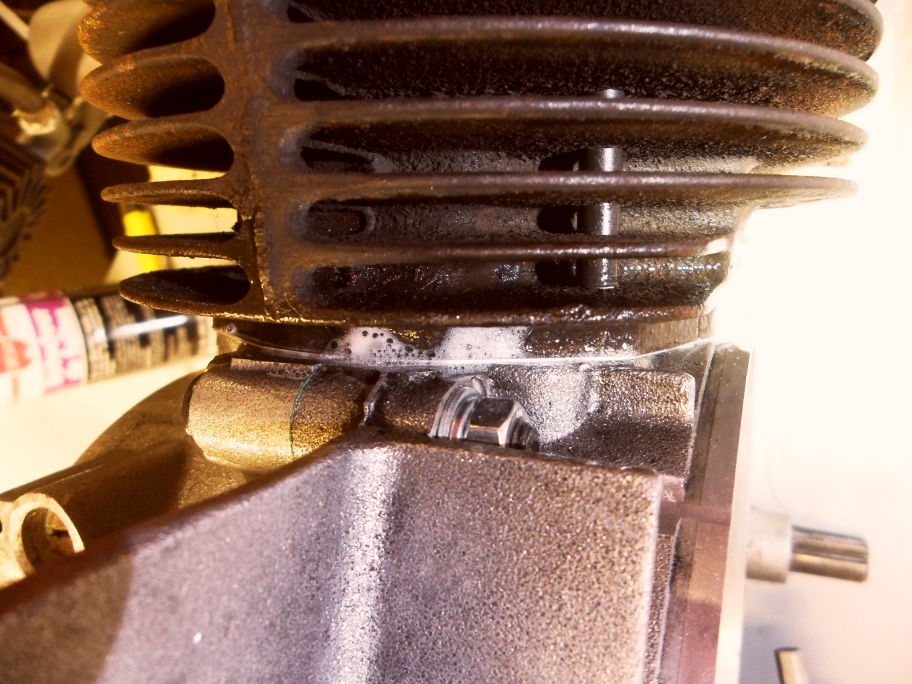

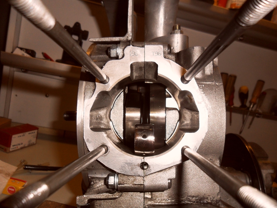

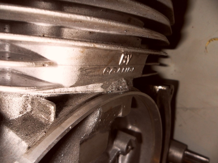

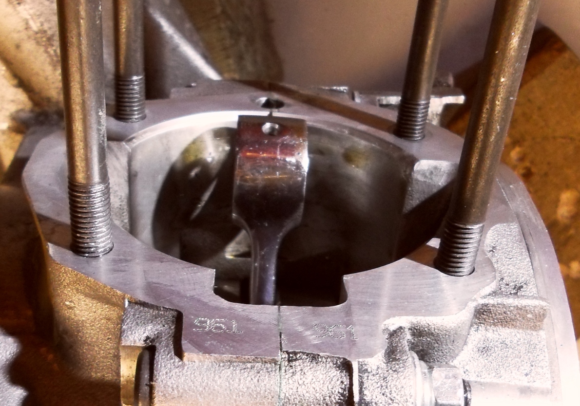

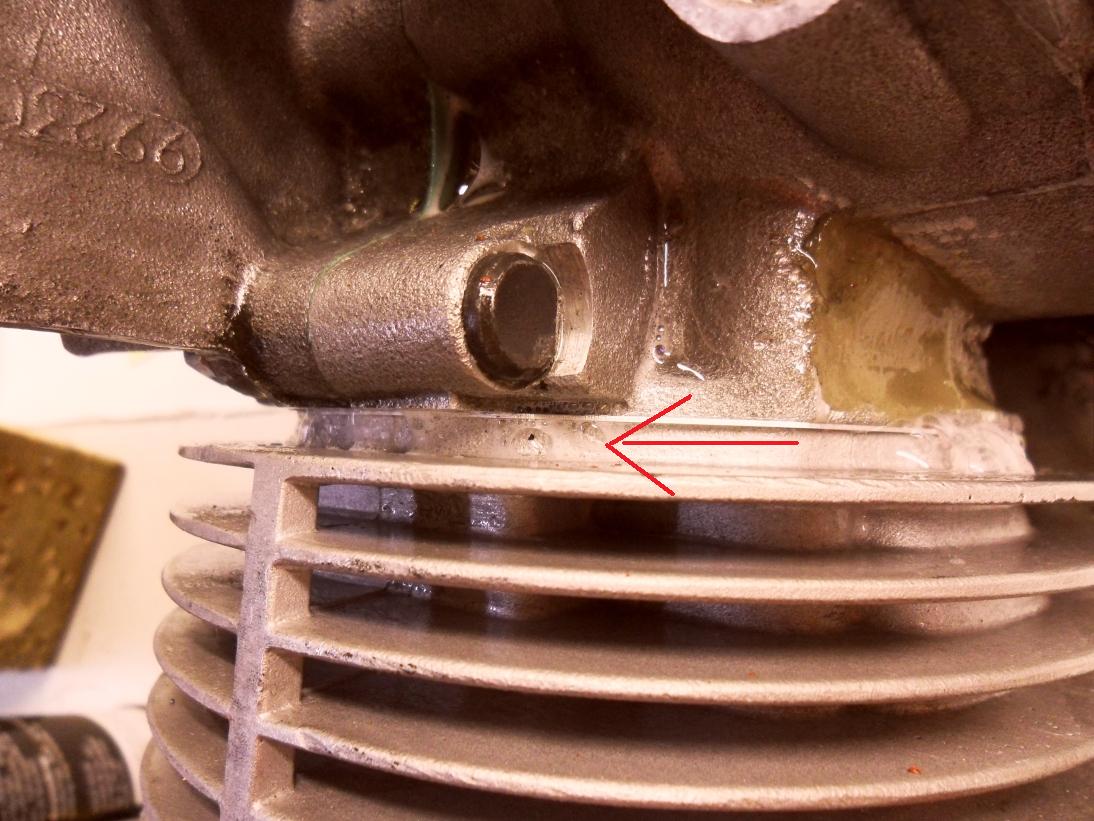

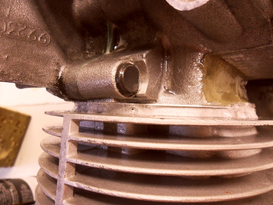

Ich komme mit meinem Vespaleben einfach nicht zurecht. Wie bekomme ich es an der Stelle dicht? Es war nur eine 0,5mm Aludichtung drin. Dachte erst, es liegt am Zylinder, aber mit einem 125er ist es genauso. Recht mittig zwischen den Stehbolzen pfeifts raus, Auslaßseite kaum. Aufgepumpt mit 0,6-0,8 bar. Zylinderkopf ölte minimal, ist bei diesem Versuch aber dicht, genauso wie alle anderen erreichbaren Stellen, sogar der Kulusiri.
Alles mit Dirko vollschmieren will ich nicht, alleine weil da parmatypisch mehrere Dichtungen drin sind.
Jemand wollte letztens Fotos sehen.

Komm ich da nicht drumrum? Dichtmasse ist ganz und gar nicht so meins, mal eben Zylinderziehen ist nicht, ob jetzt um Steuerzeiten zu ändern oder weil man in der Pampa neue Kolbenringe einbauen muss. Und schnell trocken ist das Mistzeug auch noch, von den 0,2mm Kupferdichtungen runter will es dann auch nicht. usw.
Es pfeift seltsamerweise aus der Zylinderseite, nicht Motorseite raus, von der Dichtung ausgehend. Spricht also nicht fürs Planen vom Block?

Scheinbar sind die Stahlfixdichtungen Teil des Problems. 4 x 0,2 Parma Kupferdichtungen + 2 x 0,5mm Alu, viele Blasen, nur Kupferdichtungen wenig Blasen, nur Alu, wieder viele Blasen, alles mit 2 mal Lösen und Festschrauben um sicherzugehen. Werden am Kopp Papierdichtungen halten ?
