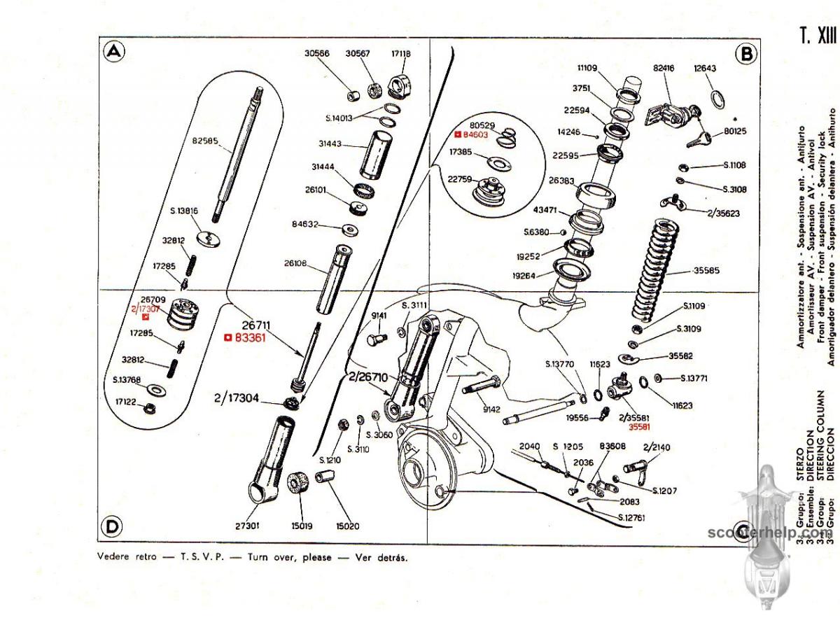

tarzan Geschrieben 19. Mai 2013 Teilen Geschrieben 19. Mai 2013 (bearbeitet) MoinAlso das da unten ist ein fest eingepresster Bolzen auf den der Stoßdämpfer geschoben und dann mit einer Mutter gesichert wird. Oben wird er mit dem oberen Dämpferauge zwischen 2 Blechstreifen gseteckt und dann wird die Hülse mit einer Schraube durch die Bleche verschraubt.(Wobei die eine Seite vom Blech ein Gewinde besitzt.)Meistens ist die Feder durch den Dämpfer selbst, wenn er wie jetzt gerade voll auf Anschlag sitzt etwas vorgespannt. Ich für meinen Teil empfinde es als einfacher die Feder ohne den Stoßdämpfer zu zu montieren. Mit nen bischen hebeln geht das aber wahrscheinlich auch so. Die Demontage des Stoßdämpfers war aber eigentlich Anfangs eine Empfehlung um den Schwingenbolzen wieder schonend rein zu bekommen. Probiers mal ohne Stoßdämpferdemontage und wenn dus net hinbekommst dann bauste den halt raus. Hast du überall eigentlich alle nötigen Distanzen etc. drin? Guck dir bitte unbedingt mal Sprengzeichnungen und die einzelnen original Bauteile an. Das hilft ungemein um zu verstehen wie was montiert wurde und funktioniert, denn mir scheint du hast das Ding nicht selbst zusammengebaut?http://www.sip-scootershop.com/ersatzteile/Vespa%20125/Lenksaule++Bremstrommel+vorne-273?model=4756c510-1d55-46bf-b715-31b222fb4c92 http://www.sip-scootershop.com/ersatzteile/Vespa%20125/Stodampfer+vorne-264?model=4756c510-1d55-46bf-b715-31b222fb4c92 Man kann dabei auch Fehler machen die durchaus zu einem bösen sturz oder schlimmeren führen können.Wenn du unsicher bist lass da lieber nen profi dran! Gruß tarzan Bearbeitet 19. Mai 2013 von tarzan Link zu diesem Kommentar Auf anderen Seiten teilen Mehr Optionen zum Teilen...
hacki Geschrieben 20. Mai 2013 Teilen Geschrieben 20. Mai 2013 (bearbeitet) MoinAlso das da unten ist ein fest eingepresster Bolzen auf den der Stoßdämpfer geschoben und dann mit einer Mutter gesichert wird. Naja, ich kenn das ´unten´ mit Schraube... nur mal so. sieht ma ja auch in der von dir verlinkten Zeichnung Oben wird er mit dem oberen Dämpferauge zwischen 2 Blechstreifen gseteckt und dann wird die Hülse mit einer Schraube durch die Bleche verschraubt.(Wobei die eine Seite vom Blech ein Gewinde besitzt.)Meistens ist die Feder durch den Dämpfer selbst, wenn er wie jetzt gerade voll auf Anschlag sitzt etwas vorgespannt. Ich für meinen Teil empfinde es als einfacher die Feder ohne den Stoßdämpfer zu zu montieren. Mit nen bischen hebeln geht das aber wahrscheinlich auch so. Die Demontage des Stoßdämpfers war aber eigentlich Anfangs eine Empfehlung um den Schwingenbolzen wieder schonend rein zu bekommen. Probiers mal ohne Stoßdämpferdemontage und wenn dus net hinbekommst dann bauste den halt raus. Hast du überall eigentlich alle nötigen Distanzen etc. drin? Guck dir bitte unbedingt mal Sprengzeichnungen und die einzelnen original Bauteile an. Das hilft ungemein um zu verstehen wie was montiert wurde und funktioniert, denn mir scheint du hast das Ding nicht selbst zusammengebaut?http://www.sip-scootershop.com/ersatzteile/Vespa%20125/Lenksaule++Bremstrommel+vorne-273?model=4756c510-1d55-46bf-b715-31b222fb4c92 http://www.sip-scootershop.com/ersatzteile/Vespa%20125/Stodampfer+vorne-264?model=4756c510-1d55-46bf-b715-31b222fb4c92 Man kann dabei auch Fehler machen die durchaus zu einem bösen sturz oder schlimmeren führen können.Wenn du unsicher bist lass da lieber nen profi dran! Gruß tarzan Bearbeitet 20. Mai 2013 von hacki Link zu diesem Kommentar Auf anderen Seiten teilen Mehr Optionen zum Teilen...

tarzan Geschrieben 20. Mai 2013 Teilen Geschrieben 20. Mai 2013 Die Stoßdämpferschraube gehört andersrum rein, von der Bremsbackenseite durchs Dämpferauge stecken und Mutter mit Scheibe und Sprengring auf der Schwingenseite drauf. Die obere Stoßdämpferschraube übrigens auch... Weiß nicht genau was du meinst. Die Stoßdämpferschraube unten ist verpresst in der Schwinge. Die kann er nicht anders reinstecken. Und die obere sieht man doch garnicht, geht aber auch nur in eine Richtung rein. Wenn du den Bolzen für den Federteller meinst dann stimmt das zwar aber er geht wegen dem Kragen eh nur von der Bremsbackenseite rein. Außer er hätte da einen Bolzen(evtl. samt Schwinge) der späteren geklemmten Version.Die obere Federtellerschraube sitzt "senkrecht" ind ist auf seinem Bild auch nicht zu sehen. @Maexx:Bitte mach mal von der anderen Seite der Schwinge und wenn möglich von den vorhandenen Bauteilen ein paar Fotos. Das würde das ganze deutlich vereinfachen da es 2 befestigungssysteme gibt. Gruß tarzan Link zu diesem Kommentar Auf anderen Seiten teilen Mehr Optionen zum Teilen...

thisnotes4u Geschrieben 20. Mai 2013 Teilen Geschrieben 20. Mai 2013 Sieht hier für mich anders aus (in der SIP-Zeichnung übrigens analog) Mit Stoßdämpfer meine ich das Ding mit der Öl-Hydraulik. Die Feder würde ich mit Dämpferfeder bezeichnen. Im VNB-Report gibt es eine Anleitung zum Zusammenbau der Schwinge, die müsste auch für VBB passen. Link zu diesem Kommentar Auf anderen Seiten teilen Mehr Optionen zum Teilen...
tarzan Geschrieben 20. Mai 2013 Teilen Geschrieben 20. Mai 2013 Moinne das stimmt schon so mit der Schraube für den Stoßdämpfer von rechts.(Mutter links) Guckst du: Ich glaube das war noch bei den frühen modellen ala VNA1T andersrum, wurde aber geändert und ist bei ihm richtig. Gute idee mit dem VNB Report den hatte ich schon ganz vergessen. Gruß Dirk Link zu diesem Kommentar Auf anderen Seiten teilen Mehr Optionen zum Teilen...

hacki Geschrieben 21. Mai 2013 Teilen Geschrieben 21. Mai 2013 Moinne das stimmt schon so mit der Schraube für den Stoßdämpfer von rechts.(Mutter links) Guckst du:VBB.jpg Ich glaube das war noch bei den frühen modellen ala VNA1T andersrum, wurde aber geändert und ist bei ihm richtig. Gute idee mit dem VNB Report den hatte ich schon ganz vergessen. Gruß Dirkok, äusserst eigenartig... habe min 4 ori Kisten hier, davon 2 selber aus 1. Hand an denen die Dämpferschraube von der Schwinge aus eingebaut ist... habe es anders herum noch nie gesehen... sorry wenn ich zu vorschnell/laut war... Link zu diesem Kommentar Auf anderen Seiten teilen Mehr Optionen zum Teilen...
