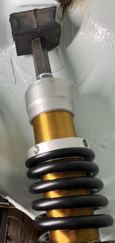

Hänge mich mal hier dran … es geht um die Montage der Stoffi Feder (33%) bei meiner 200er Rally.
Ist es normal, dass der Federteller oben so schief steht? Oder ist der Teller verbogen?
Danke!
Pete
Bearbeitet von formstabil
