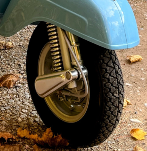

ZWEITE AKTUALISIERUNG: der Vollständigkeit halber: jetzt ist alles eingebaut.
25%-plus-Feder vom Scootercenter, PGM-Pro-Competition-Dämpfer, neue Bremsbeläge (unteren gekürzt und mit Schleifpapier eingeschleift) vorn und hinten
UND DER UNTERSCHIED ist DEUTLICH! Hat sich gelohnt! Kann man nur empfehlen, wenn man die orginale Optik bewahren möchte.

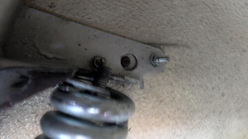

Hi das Thema hatte ich vor kurzem auch.
Für die obere Federaufnahme habe ich die Feder oben  mit nem Stemmeisen etwas geweitet,da sich die Feder produktionsseitig beim abschneiden wohl verzogen hat. Dann etwas Sprühöl drauf dann hats gepasst.
Unten wars bissel kompliziert.  Die Feder hat eine dickere Drahtstärke und rutscht somit nicht auf die Zentrierung. Da habe ich 1- 2 mm  abdrehen lassen. Dann selbes Spielchen wie oben, plus einen kräftigen Kollegen.  Mit Kraft,drehen und kippeln ist sie dann endlich drauf gerutscht.
Das Bild unten zeigt die Problematik vor der Bearbeitung.

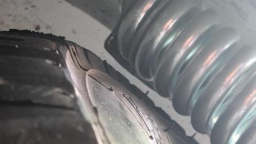

Was genau meinst du mit 1-2mm abdrehen lassen? Von der Stirnfläche = Auflagefläche?
Hier kannst du es sehen. Die Fläche ist für die dickere Feder etwas zu breit, dass sie sauber aufliegt.Also hab ich im Aussendurchmesser etwas weggenommen bis die Zentrierung sauber in der Feder liegt.
