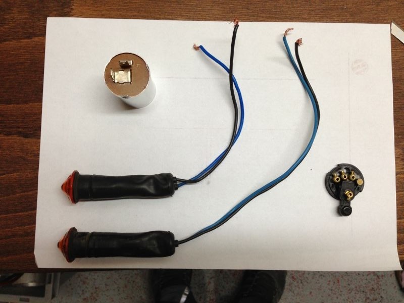

Vespa-Hase Geschrieben 25. Mai 2013 Teilen Geschrieben 25. Mai 2013 Guten Morgen, bin gerade daran an meiner VBB Bj: 62 (hab ich neu ) Lenkerendenblinker zu montieren.Die Kabel habe ich eigentlich noch mit etwas Gefummel recht gut in die Lenker reinbekommen, allerdings weiß ich jetzt nicht genau, wie ich das alles anschließen soll. Irgendwie klappt das nicht so wie ich gedacht habe.... Folgende Teile habe ich (siehe Bild) und natürlich eine Batterie. Kann mir bitte jemand weiterhelfen?!Ich werde noch ganz wahnsinnig... bin glaub echt zu blond dafür. hahaha GrußGordana Link zu diesem Kommentar Auf anderen Seiten teilen Mehr Optionen zum Teilen...

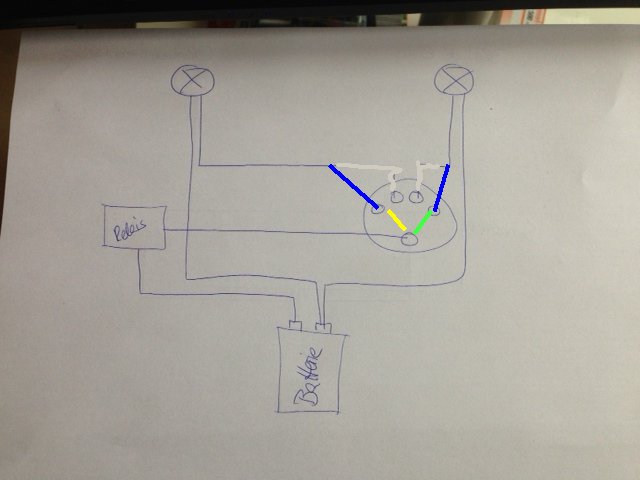

Vespa-Hase Geschrieben 25. Mai 2013 Autor Teilen Geschrieben 25. Mai 2013 so hatte ich es bis jetzt angeschlossen....die Blinker blinken auch, allerdings leuchten sie beide dauerhaft in der Aus-Position Link zu diesem Kommentar Auf anderen Seiten teilen Mehr Optionen zum Teilen...

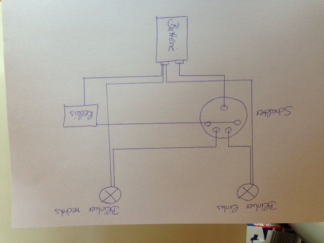

Dr.Paulaner Geschrieben 25. Mai 2013 Teilen Geschrieben 25. Mai 2013 du kommst von der batterie, gehst aufs relais und kommst von da aus auf deinen schalter, nicht direkt von der batterie auf den schalter ! Link zu diesem Kommentar Auf anderen Seiten teilen Mehr Optionen zum Teilen...
Vespa-Hase Geschrieben 25. Mai 2013 Autor Teilen Geschrieben 25. Mai 2013 und die andere Verbindung Relais zum Schalter bleibt dann trotzdem?! Link zu diesem Kommentar Auf anderen Seiten teilen Mehr Optionen zum Teilen...
Dr.Paulaner Geschrieben 25. Mai 2013 Teilen Geschrieben 25. Mai 2013 nö blinker kabel 1 auf masse, kabel auf auf schalter ( rechts oder links) auf den anderen der beiden anschlüsse kommst vom relais, welches sich den saft von der batterie holt Link zu diesem Kommentar Auf anderen Seiten teilen Mehr Optionen zum Teilen...

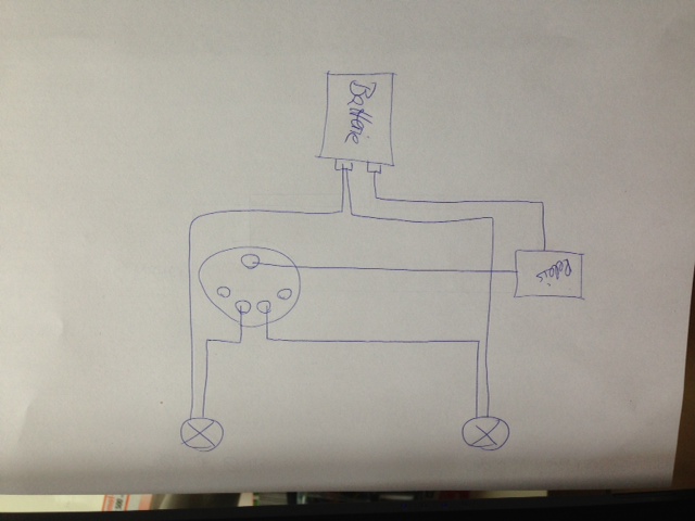

Vespa-Hase Geschrieben 25. Mai 2013 Autor Teilen Geschrieben 25. Mai 2013 du meinst dann so oder? so hatte ich es aber auch schon probiert... dann blinken die Blinker nicht, sondern sie leuchten nur wenn man sie an macht Link zu diesem Kommentar Auf anderen Seiten teilen Mehr Optionen zum Teilen...
Dr.Paulaner Geschrieben 25. Mai 2013 Teilen Geschrieben 25. Mai 2013 wenn sie nur leuchten, dann hast das relais nicht richtig dazwischen Link zu diesem Kommentar Auf anderen Seiten teilen Mehr Optionen zum Teilen...
Vespa-Hase Geschrieben 25. Mai 2013 Autor Teilen Geschrieben 25. Mai 2013 ja eben... aber d.h. ich muss das Relais doch anders anschließen hat das noch keiner von euch gemacht?!?!? Link zu diesem Kommentar Auf anderen Seiten teilen Mehr Optionen zum Teilen...

Vespa-Hase Geschrieben 25. Mai 2013 Autor Teilen Geschrieben 25. Mai 2013 mich wundert es halt nur, dass sie ja blinken, wenn ich sie, wie auf dem ersten Plan gezeichnet, anschließe.Das Problem ist dann nur, dass sie auf der "Aus"-Position nicht aus gehen sondern leuchten.... Link zu diesem Kommentar Auf anderen Seiten teilen Mehr Optionen zum Teilen...
Dr.Paulaner Geschrieben 25. Mai 2013 Teilen Geschrieben 25. Mai 2013 wie herum fliesst strom? wieviele anschlüsse brauche ich, damit strom fliesst? was für anschlussmöglichkeiten hast auf dem schalter? Nur mal als denkanstoss Link zu diesem Kommentar Auf anderen Seiten teilen Mehr Optionen zum Teilen...

t4. Geschrieben 25. Mai 2013 Teilen Geschrieben 25. Mai 2013 So spontan würde ich die beiden äußeren Kontakte belegen, wenn das möglich ist. Ansonsten kommt in Nullstellung Strom über den Schwenkhebel auf beide Kontakte. Auf deinem kleinen Teilefoto kann man den Schalter aber nicht wirklich erkennen. So kommt dann Blinkersaft entweder über grün oder gelb. Link zu diesem Kommentar Auf anderen Seiten teilen Mehr Optionen zum Teilen...

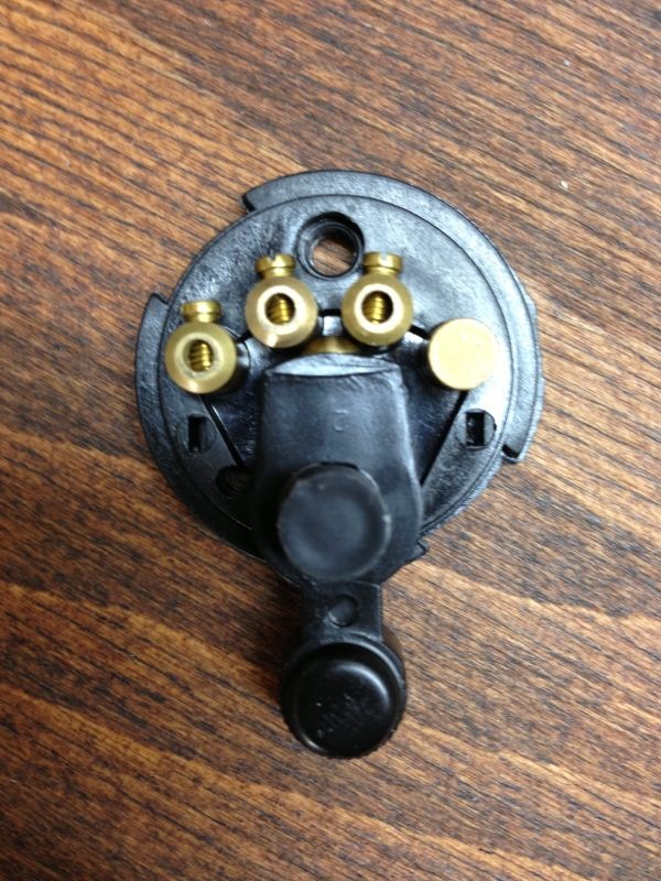

Vespa-Hase Geschrieben 25. Mai 2013 Autor Teilen Geschrieben 25. Mai 2013 hier noch ein Bild vom Schalter Der Anschluss ganz rechts ist blind! Link zu diesem Kommentar Auf anderen Seiten teilen Mehr Optionen zum Teilen...
t4. Geschrieben 25. Mai 2013 Teilen Geschrieben 25. Mai 2013 Dann versuchs mal mit dem ersten und dritten von links (also das Kabel vom 2. auf den 1. legen). Link zu diesem Kommentar Auf anderen Seiten teilen Mehr Optionen zum Teilen...
t4. Geschrieben 25. Mai 2013 Teilen Geschrieben 25. Mai 2013 Nochmal ich: das ist doch ein Lichtschalter, oder? Wo ist der denn her? Ein drittes mal ich: sieht der Schalter auf der Rückseite so aus? Dann isses doch ein Blinkerschalter. Strom muß auf die 1; die Blinker auf 2 und 3 Link zu diesem Kommentar Auf anderen Seiten teilen Mehr Optionen zum Teilen...
Vespa-Hase Geschrieben 25. Mai 2013 Autor Teilen Geschrieben 25. Mai 2013 den Schalter hab ich bei SIP gekauft...nennt sich Blinkerschalter und war direkt bei den Lenkerendenblinkern abgebildet Link zu diesem Kommentar Auf anderen Seiten teilen Mehr Optionen zum Teilen...
sucram70 Geschrieben 25. Mai 2013 Teilen Geschrieben 25. Mai 2013 hier noch ein Bild vom SchalterDer Anschluss ganz rechts ist blind!Dann Dreh ihn mal rum. Sind die beiden äußeren Kontakte verbunden ? Dann hat T4 recht. In Mittelstellung sind die beiden Anschlüsse zu den Blinkern kurzgeschlossen, also passiert nix. Bei Stellung links oder rechts fließt der Strom vom jeweils äußeren Kontakt (Zuleitung vom Blinkrelais) zum jeweiligen Blinkeranschluß.Also, ganz außen Draht vom Blinktelais, dann linker, dann rechter Blinkerdraht. Link zu diesem Kommentar Auf anderen Seiten teilen Mehr Optionen zum Teilen...
Vespa-Hase Geschrieben 25. Mai 2013 Autor Teilen Geschrieben 25. Mai 2013 ok, jetzt hab es sogar ich verstanden probier es gleich mal aus! Link zu diesem Kommentar Auf anderen Seiten teilen Mehr Optionen zum Teilen...
