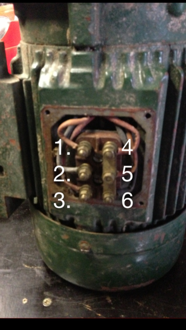

Ich habe mir einen 380V Elektromotor gekauft. Einen Starkstrom anschluss ist beimir zuhause bereits vorhanden. Der Motor den ich gekauft habe, hat nur 6 anschlüsse, wie man es auch in den Bildern sehen kann. Ich möchte da einen Starkstrom stecker dran machen, damit ich es direkt über die steckdose zum laufen bringen kann. Ich möchte es als Kegelspalter benutzen
Ich weiss jetz leider nicht welches anschluss was ist, und wie ich es anschließen muss. Deswegen habe ich es auch fotografiert, dass sie eventuell mir weiter helfen können.
Danke
post-49763-0-75637500-1369596070_thumb.j
post-49763-0-62974600-1369596089_thumb.j
post-49763-0-14475500-1369596115_thumb.j

U1, V1, W1 an die drei Phasen.
U2, V2, W2 Brücke rein.
Edit : Brücke ist ja schon drin.
Unten die 3 Drähte dran und feddich.
Falls der Motor falsch rum läuft, 2 Phasen tauschen.
Bearbeitet von sucram70
Schwarz, braun, grau. Im Stecker steht L1 L2 L3. Den blauen brauchste nicht anschließen und den grün/gelben machste ans Motorgehäuse und im Stecker an PE.

Welche sind denn die 3 phasen?
Kannstdu mir das bitte etwas genauer erläutern? Danke

Nimm am Motor bitte Kabelschuhe in der richtigen Größe, und kontrollier 3x ob alles fest sitzt.
Kabel könnte z.B. Eine Gummileitung sein 4x1,5qmm, bei längerer Zuleitung evtl. 4x2,5qmm.

Nennt mir aber bitte einmal die anschlüsse von 1-6 welche das sind
Danke :)post-49763-0-36264000-1369649160_thumb.j
1 - 3 sind die Anschlüsse an denen deine Zuleitung angeschlossen wird. 4-6 wird gebrückt je nachdem ob Stern oder Dreieck.
Stern = so wie die Brücken jetzt drin sind
Dreieck = Brücke von 1 auf 4; 2 auf 5 und 3 auf 6
