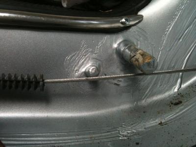

Zwettler1708 Geschrieben 26. Mai 2013 Teilen Geschrieben 26. Mai 2013 Hallo Vespafreunde, ich bin gerade an einer Komplett-Restauration einer Vespa 150 Sprint und bin mir jetzt mit der Fußbremse bzw. auch mit dem Schalter nicht sicher. Hab hier einen Bolzen, der meiner Meinungnach da nicht hingehört, oder seid ihr da anderer Meinung. - bitte um euren Blick auf die Fotos. Des Weiteren habe ich das Problem, dass der Motor schon gelaufen ist (wenn auch nur mittelsVollgas) - Zündung muss noch richtig eingestellt werden, aber jetzt springt sie nicht mehr anund nach mehrmaligen Startversuch (4-5 mal) reibt es jedes Mal den Splint (Halbmond) desLüfterrades ab. - Was stimmt da nicht? Hoffe Ihr habt Rat zu meinen zwei Fragen.... DANKE,Zwettler Link zu diesem Kommentar Auf anderen Seiten teilen Mehr Optionen zum Teilen...
zochen Geschrieben 26. Mai 2013 Teilen Geschrieben 26. Mai 2013 was isn da für schmiere unterm lack? Link zu diesem Kommentar Auf anderen Seiten teilen Mehr Optionen zum Teilen...
kurzer 4ter Geschrieben 26. Mai 2013 Teilen Geschrieben 26. Mai 2013 (bearbeitet) Ja des ist schon richtig das der Bolzen da nix zu suchen hat des Loch für den Kabelbaum Fußbremse und die 2 Löcher für den Bremslichtschalter im Tunnel die fehlenwürde ich aber auch nicht für extrem unlösbar finden,must halt erst mal den Bolzen entfernen dann den Fußbremshebel montieren und die Funktion der Fußbremse sollteim top Zustand sein ,dann kannst den Bremslichtschalter an den Bremshebel drücken bis der Schater geschlossen ist der Fußbremshebel darf nicht gedrückt sein.Dann machst dir die 2 Anhaltspunkte an den Tunnel für die Schalterbefestigung ich glaube ich habe da M4 Schrauben drin .So jetzt fehlt ja nur noch eins des Loch im Tunnelfür deine 2 Kabel zum Schalter des versteckt sich normal hinter dem Schalter also der Schalter verdeckt des Loch.3 Löcher in den Tunnel und genaues Arbeiten dann geht ja des schon mal. Des mit dem Keil vom Lüfterrad ich würde mir mal die beiden Nuten mal anschauen Kurbelwelle und Lüfterrad und ob die Zündgrundplatte nicht am Lüfterrad schleift,wenn die Nuten gut sind Lüfterrad wieder mit neuem Keil befestigen und nur mal mit der Hand drehen ob irgendwas schleift.Dafür evlt.Zündkerze ausbauen dreht sich leichter!Diagnose von der Ferne ist halt ned so einfach ich schließ immer erst die häufigsten Fehlerquellen aus um ans Ziehl zu kommen.Es kommen denke ich noch einige Tips mehr von GSF Mitgliedern Bearbeitet 26. Mai 2013 von kurzer 4ter Link zu diesem Kommentar Auf anderen Seiten teilen Mehr Optionen zum Teilen...
Fischer Geschrieben 26. Mai 2013 Teilen Geschrieben 26. Mai 2013 Moin zwettler,die Reihenfolge war ungünstig: erst lackieren und dann die fehlenden Bohrungen für den Bremslichtschalter ermitteln....?Du kommst nicht umhin, den hinteren Stopfen (Bolzen o.ä.) zu entfernen (gibt dann die Kabeldurchführung frei ) und das Tunnelblech an den Stellen vom Lack zu befreien wo die Befestigungsbohrungen für den Schalter sitzen. Besorge Dir den Schalter und halte ihn an die Montagestelle und zeichne erst dann die Gewindebohrungen für die Befestigung an.Der Zapfen für den Bremshebel sollte auch lackfrei sein. Ich weiss nicht was unter dem Lack für ein Dichtmittel oder Spachtel ist, aber normal gehört da nichts drauf, zumindest nicht so auffällig- ich bitte dies als konstruktive Kritik zu verstehen. Zum Polrad: Sicherungskeil schert meistens ab, wenn die Polradmutter ohne erforderlichen Drehmoment angezogen wird. Sicherungscheibe drunter? Zündkontakteinstellung überprüft? Auf dem höchsten Punkt der Polradnocke muss der Kontakt 0,4mm geöffnet sein. (Gradwert v.OT. muss ich noch raussuchen).Ach ja, auf dem Bild sieht man auch, dass die Zierleiste der Tunnelfussmatte übersteht. GrüßeWolfgang PS: bei weiteren Nachfragen stehe ich gerne zur Verfügung. Link zu diesem Kommentar Auf anderen Seiten teilen Mehr Optionen zum Teilen...
