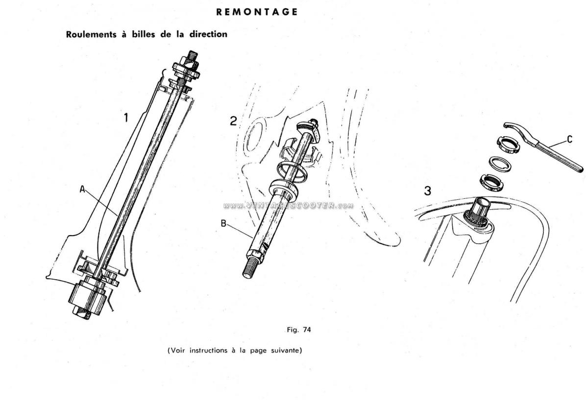

digs Geschrieben 3. Juni 2013 Teilen Geschrieben 3. Juni 2013 ich glaube ja er bringt die lagerschale nicht in den rahmen oder??wenn der außendurchmesser der schalen gleich ist und auch die höhe stimmt sollte das schon klappen.bau dir am besten aus ner gewindestange eine einziehvorrichtung. vl. die schale vorher kurz ins gefrierfach ...hoffe es klappt! lg gregor Link zu diesem Kommentar Auf anderen Seiten teilen Mehr Optionen zum Teilen...
Graf_Koks Geschrieben 3. Juni 2013 Autor Teilen Geschrieben 3. Juni 2013 @digs: Bedankt für die exzellente Beschreibung meines Problems. Wenn einem die richtigen Worte fehlen (Lagerschale) ist eine Beschreibung schwierig.Über eine Gewindestange hatte ich auch schon nachgedacht. Hatte nur gehofft, dass es noch einen anderen Weg gibt und ich einfach nur zu blöde bin...Dann werde ich heute Abend mal basteln...BEDANKT Link zu diesem Kommentar Auf anderen Seiten teilen Mehr Optionen zum Teilen...
