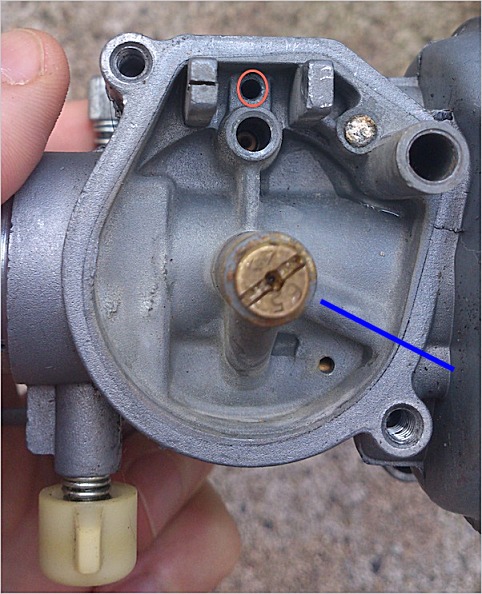

der "kanal" verläuft entlang der blauen linie und unterstützt die zerstäubung, es kommt also durch die hauptdüse.
