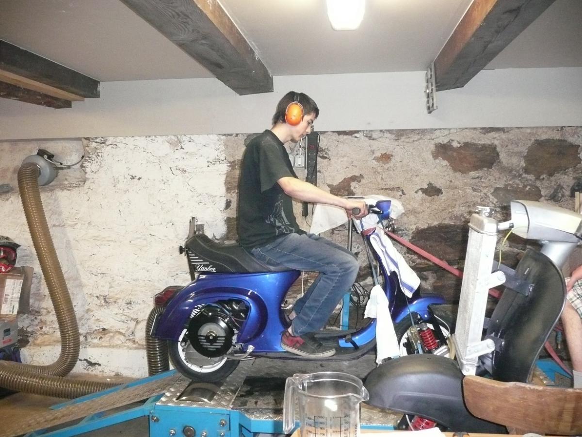

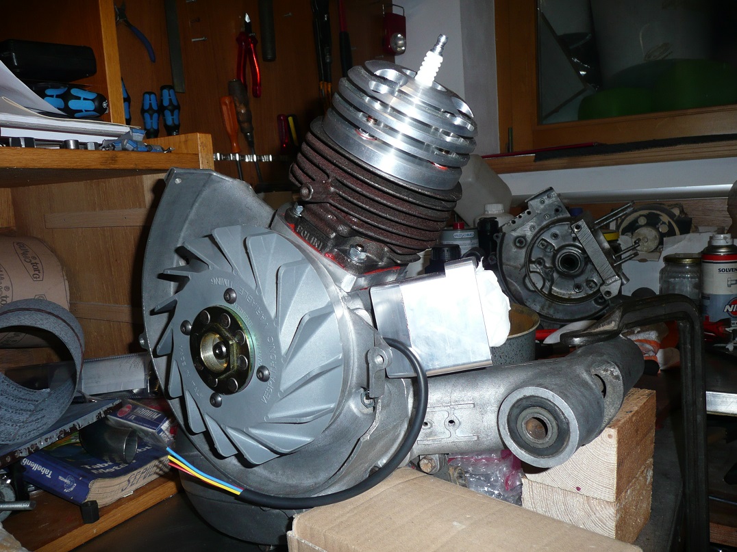

mal was aus der kurzhubfraktion... der kl. bruder gebaut ..sein ganzer stolz...
(bis auf die zylinderdremlerei )!
setup:
polini 102 auf 56 aufgehohnt (106cc)
zeiten 129° / 190 °
auslass auf 70%  oval mit gerader oberkante und nach aussen zum flansch auf 27mm gebracht!
überströmeraustritte  2 mm nach unten gedremelt
zylinder oben abgedreht
dicker spacer drunter... 14mm
längere M7 stehbolzen
kopf ausm vollen mit gravedigger design, (den originalen zuschweissen hatt nicht geklappt)
kupferdichtung geschnitten
zentrale kerze 9er
wiseco honda cr kolben 56,00 (für stahlbuchse) 15 kobo
lippenwelle 43mm hub (  pleuel 97 / 15 kobo  mm eingepresst und gelasert, pleuel mit flex unten geschlitzt)
Mrp ansauger 30mm , rb 350 membran , drehschieber war im sack und ganz
geöffnet und nach oben geschliffen...
VHSH 30 gaser , nadel K98 , DQ 260 stock , 48 emulsinatore / 60 ,  130 Hd , etc..
eigenbau auspuff , noch nicht ganz perfekt..aber nah dran
glaub aber nicht dass der noch einen macht...
vespatronic 23°
3.00er primär / 3.00 reifen
kurzer 4er
newfrane race kupplung /  zentralfeder

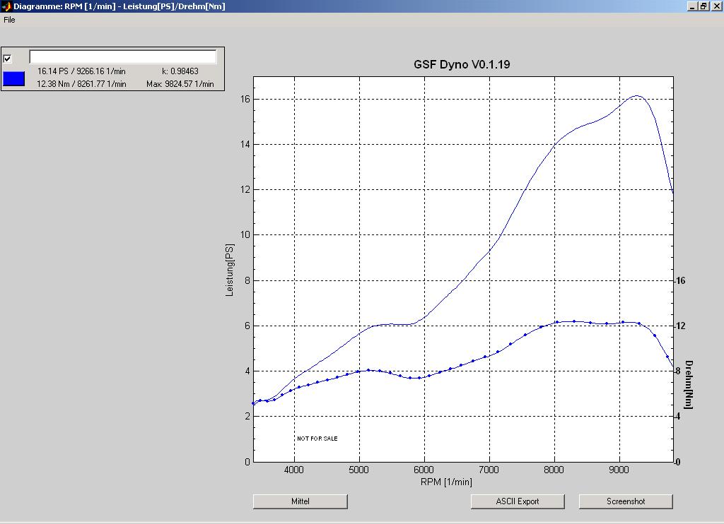

hab heute zwar nur 2 fotos und diagramm... kommen ber noch welche
vom kompletten motor und n video...
luk

was noch zu sagen ist... die kurbelwelle ist nicht gerade ein meisterwerk der wuchtung...
wird aber nach diesen sommer mit wolfram versehen...
hab noch nie einen auspuff gesehen der nach peak dermasen zumacht... also drehzahl
bis hierhin und ne wand... an was könte das liegen...
in die zündung wurde bis jetzt auf 1x blitzen nix an arbeit investiert...
luk
