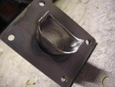

wegen blowback...hatte ich auch recht derbe -bei meiner smallframe mit etwas leistung- und dann bemerkt, dass die änderung meines ansaugstutzens dem sehr entgegenwirkte. habe das ansaugerrohr durch die flanschplatte geführt und einen stufer gebogen. um den neuen stuffer hab ich totraum, soll heißen nicht mit kaltmetall o.ä. aufgefüllt. keine ahnung, wie das zu erklären ist, war aber meine beobachtung.
post-15815-0-33109900-1371316795_thumb.j
