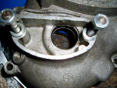

Ist es defekt oder warum willst du das tauschen?
Wenn defekt dann einfach mit einem passenden Flacheisen rausklopfen
Bearbeitet von Pez
mit einem grossen Schraubenzieher abwechselnd im ringsrum vorsichtig rausklopfen. Gehäuse vorher wärmen.
.... vorsichtig und mit viel gefühl, dann brauchst da kein dpeziallwerkzeug, hatte das knapp 30 jahre net, ging immer gut...
